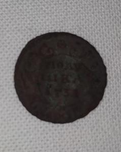

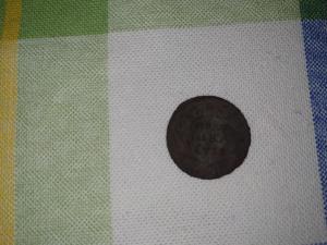

Промежуточный итог после ультразвуковой ванны, буду пробовать метод Скорпиона с уксусом. Покажу потом результаты.

Только не превышайте концентрацию раствора (для скорости), и постоянный контроль, при паузах чистки обязательно гасим кислоту содой, и в спирт монету.  если рельеф отчистится раньше поля (ватными палочками), следует эти места изолировать от раствора в противном случае патина может уйти до металла, если патина нужна, значит раствор на проблемные участки подаём точечно! и концентрация может быть снижена вдвое. Далее в соду на 20 мин, и после в дистилированной воде промыть. Лёгкие оставшиеся загрязнения попробуйте отмочить в спирте или бензине подогретому на батарее.

  Только обязательно покажите,в любом случае,боюсь дальнейшее будет еще печальней,но опыт дело наживное,без проб его не будет...

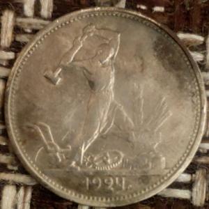

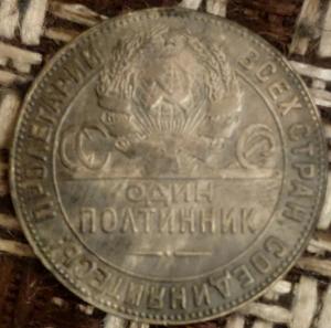

Пожалуй, первая монета, кот не хочет в лимонке отходить. Была радужная патина, но уж очень темная...
Думаю, вот, куда окунуть еще.

@giliki Кашица из нашатыря и соды. Потом всё это промыть в содовом растворе, промыть в чистой воде и высушить. Соду можно заменить пемолюксом ( вроде как фракция меньше) но это если есть боязнь содой поцапарать поле.
И да) мы тут всё же про медь, с серебром проще работать.

Первым делом в спирт, для удаления органической плёнки, потом попробуйте в стакан кипятка, кусочек фольги и столовая ложка соли, вот раствор для идеальной чистки серебра. Просто положите в него изделие, через 15 минут промойте проточной водой, но не факт что поможет...

@SCORPION6666 А как соль с фольгой влияют на серебро? Это идёт очистка или "намазывание губ" ? Как латунной щеточкой по ал. бронзе пройтись (каверны подкрасить, и красноту)?

Не знаю как влияет ( механики не нужно, только замачивание), но если не поможет, то только нашатырь 10 частей воды и 1 часть аммиака на пару часов монету туда, если не хватит времени, то ещё на пару часов туда...

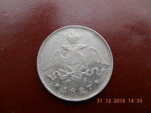

Эту фотку разместил что бы показать не частую (для меня по крайней мере) монету с шикарным рельефом и практически всю в роговом, особенно много его между головами орлов, и что такую серебряную почистить в легкую,проще медной я б не сказал, ну да обычные билоны в лимонку и не парюсь а тут не знаю с какого бока подойти

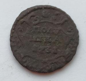

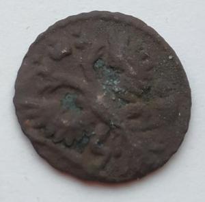

полушка вроде вытягивается

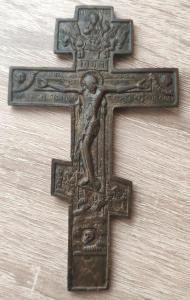

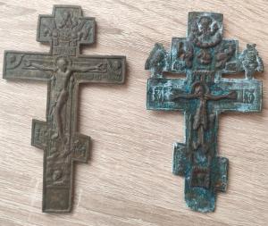

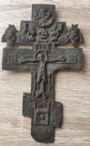

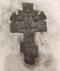

@Morozov да, а поводу мыла, не стоит его бояться. Я прямо сейчас кресты чищу. Кипячение в фильтрованой воде 5 мин. Кресты ооочень долго в мыле лежали. Один после кипячения, второй до.

А вот и второй после кипячения под щеткой

Теперь пропитываю поверхность вазелиновым, маслом, лежит 10 мин.... И снова щетка
https://mdrussia.ru/topic/91520-chem-chistit-i-stoit-li/page/2/#findComment-1115684
Вот второй, рельеф гораздо сложнее, чем на монетах. Так что не стоит бояться мыла. После всего еще можно 5 мин поработать зубочисткой... и все, никаких танцев с бубнами и алхимии
