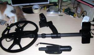

943090915_.thumb.jpg.7a9227cf745f5fbbd91ba26eb6649e09.jpgвот только в сочетании  карбон и дешево не уверен

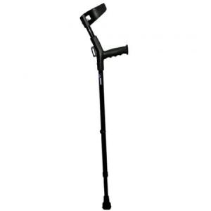

S обратная штанга и телескоп наверное не совместимы, вот с желтого утащил

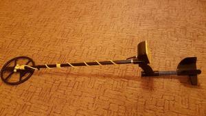

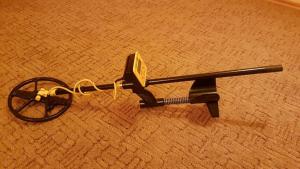

Вам правильно посоветовали - если руки бояться, то взять штангу готовую, как пример, модель от Голден Маск. Цена вопроса - порядка 8500 руб. У меня была готовая, я ее адаптировал под Беркут.  Адаптация заключалась в изготовлении посадочного места под блок МД . На фотографиях - это прикрепленная пластина с креплением "ласточкин хвост" сверху рукоятки. Крепление "ласточкин хвост" взял от родной штанги  "Беркута". Теперь штанга единая - и на Беркут-5 и на глубинник. Переходная пластина выполнена из нескольких  листов 3 мм стеклопластика, склеена и окрашена черной эмалью. Насчет того, что штанга неудобная - скажу, что это полная ерунда. В прошлые выходные брал эту штангу на поиск в доме с катушкой-снайперкой - очень удобно.
А что касается недорогих трубок-заготовок из карбона, то их в природе не бывает. Вот например, в инет-магазине "спортхобби" трубка 16х14х1000 мм стоит 1279 руб. (это во Владивостоке). Тоже, но в Москве - 1436 руб, и это цена без отделки (глянцевая, матовая), утверждают, что недорого. С отделкой та же трубка порядка 1700 руб. . Цена указана без пересылки.

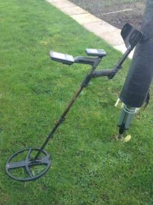

вот человек сделал из удилища
https://mdrussia.ru/topic/92853-hochu-shtangu-teleskop-po-tipu-deusovskoy-no-iz-karbona/#findComment-1126992
Ну и в чем фишка? Где компактность? Такую дрыну ни в один рюкзак не запихаешь.
