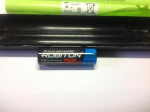

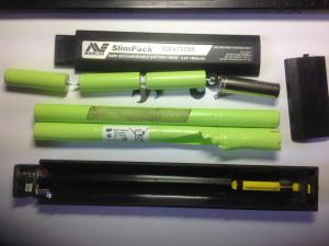

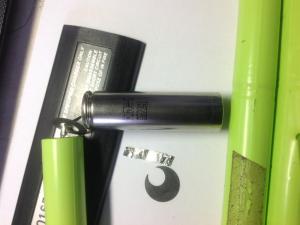

Разобрал штатную кассету (аккумуляторы полностью сдохли). Возникли вопросы:
- можно ли заменить батареи на вновь купленные Ni-MH емкостью 2500 мАч, если спаять их последовательно блоком, как заводские,

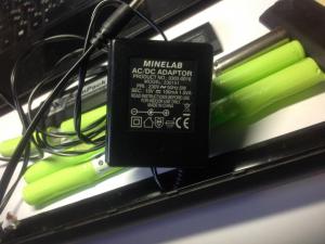

- можно ли потом применять штатный адаптер при зарядке,
- если можно, как рассчитать время зарядки. На адаптере написано вроде ток зарядки 100 мА. И если по формуле
Имея аккумулятор ёмкостью 2500мА*ч. , и зарядное устройство с током зарядки 100 мА., время полной зарядки составит
t=2500/100*1,4=17,86 часов.
- не приведет ли эта замена к поломке и выходу из строя электросхемы кассеты.
Прилагаю фото информацию
IMG_2246.thumb.JPG.c318977c979e8644eb45acbec198abb7.JPGIMG_2247.thumb.JPG.57da741b9a048d9a2752cfd9dfad6954.JPG
IMG_2248.thumb.JPG.12d9f8f6916c15ec73743954321747eb.JPGIMG_2250.thumb.JPG.8234a039646e2087ddd9aba6efd67a0b.JPG
https://mdrussia.ru/topic/95185-vopros-po-peredelki-shtatnoy-akkumulyatornoy-kassety-dlya-e-traca/
Тема Вопрос по переделки штатной аккумуляторной кассеты для E-Traca создана на форуме Делаем своими руками: Металлоискатели, пинпоинтеры, аксессуары, инструмент.
Вроде в расчетах вы не ошиблись. Нет , схема не умрет. Она смотрит по напряжению.
