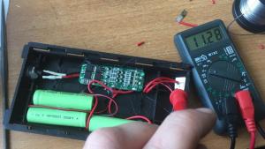

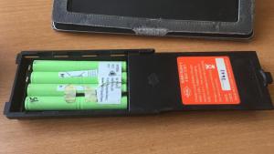

Перевел данный агрегат на литиевые аккумуляторы. Так как аппарат не мой , жду полевых испытаний. Отпишусь по результату.
А пока немного фоток.

Испытания блок аккумуляторов прошёл. Я правда так и не понял удачно или нет :D То что работает это однозначно. А вот по времени ... Вайтс имеет какой то режим при котором батарею жрет как прорва. И вот не понятно что с настройками у человека. Прожил аккумулятор 5-6 часов примерно. Слежу за дальнейшей эксплуатацией.

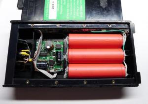

Вы поставили элементы недостаточной ёмкости - лития на 1000mAh мало, надо хотя бы 18650-элементы (2600-3000mAh)
..плюс нормальную зарядку.
На фото вариант с 18650 с платой защиты/балансировки и платой зарядки

28.07.2019 в 14:41, WaS сказал:
Всё нормально с настройками..
Так 18650 вроде как не лезут в корпус.
