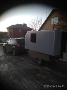

@sokol1 ну у меня домик кочевой))
Ибо тоже в квартире.вон он,на колесах)

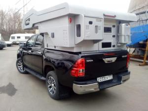

Что ж,стремимся к лучшему! Возможно скоро мы все так будем жить.

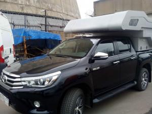

И да,охрянял я несколько лет буржуйскую фирму "Автокемпер", в Мск, так там эти домики делали,на любой вкус и любой очень толстый кошелек.Много можно рассказать про это,но не сейчас. Вот одна фотка осталась.image-244.thumb.jpg.df152e6a4ad3ac19b6bc06187b7b74b0.jpgimage-222.thumb.jpg.26a016b15de9dc24fc66dc7905388c6e.jpg

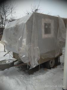

@sokol1 ну то буржуи...
А мы то делаем так,чтоб не отступать от названия темы,)))
И по своим запросам,размерам и разумению ( и на имеющийся в наличии прицеп)

@Нивер а как с регистрацией такого новодела?

Никаких регистраций,все в пределах ПДД,никаких изменений нет,это груз,перевозимый в прицепе.схема много раз отработанная.

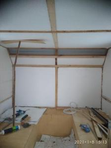

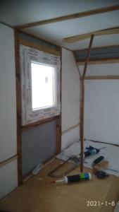

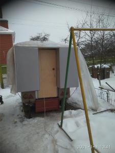

Продолжаем постройку,в свободное время..
  • Нравится 5
https://mdrussia.ru/topic/111967-iz-guana-i-palok-svoimi-rukami-iz-togo-chto-bylo/page/10/#findComment-1427402

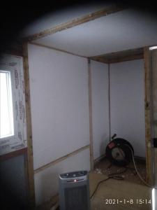

Ещё
Изменено пользователем Нивер
https://mdrussia.ru/topic/111967-iz-guana-i-palok-svoimi-rukami-iz-togo-chto-bylo/page/10/#findComment-1427403
И
https://mdrussia.ru/topic/111967-iz-guana-i-palok-svoimi-rukami-iz-togo-chto-bylo/page/10/#findComment-1427404
https://mdrussia.ru/topic/111967-iz-guana-i-palok-svoimi-rukami-iz-togo-chto-bylo/page/10/#findComment-1427405
IMG_20210109_110901.jpgне получается по несколько в сообщении.

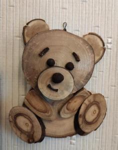

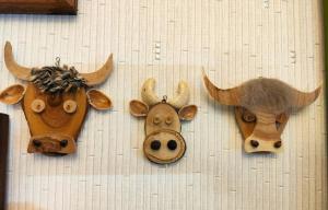

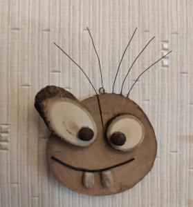

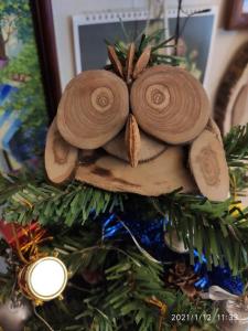

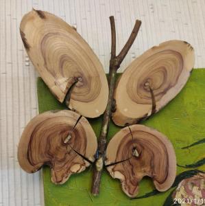

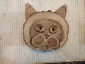

Люди такие глобальные вещи делают, а я всё мелкой фигнёй маюсь.... )
Зато прям по названию темы: палки и всякое гуано, вроде семечек, косточек и скорлупок:).
"Триптих" на Год БыкаIMG_20210112_113236.thumb.jpg.e0c00531ae62b28f5d9b6936e500b268.jpg

@geo прикольные поделки

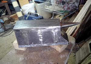

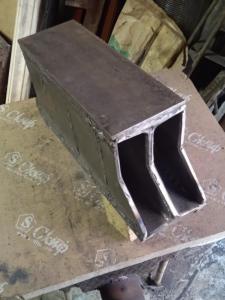

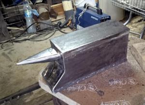

А я наковальню закончил буквально из того,что было,потом будут доработки,но это сильно потом.
IMG_20210126_145138.thumb.jpg.0acd3d57be7f71c882b8cf0896e5cbbb.jpgIMG_20210131_135835.thumb.jpg.e06e1ad988c9593682583dd79b283b5d.jpgIMG_20210131_135900.thumb.jpg.775aaaae41898b8bae66e5775cdd280a.jpg

Да уж... не перестаю удивляться и Гордится ,тем что знаком с такими Мастерами !!! Отличная задумка и воплощение в жизнь её)))

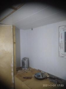

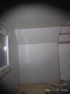

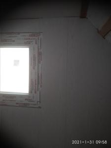

Внутрянка потихоньку обшивается..

Александр,красава!  Внутри заполнил чем нибудь? Имхую,цем- песчаную смесь туда надо,для веса и от звона и вибрации.

Класс! Будет красота! Народ с этими кемперами отжигает по полной. И качалки там делают,походные и конюшни и че только не делают. Даже девушки. Живут и путешествуют в них.
Жаль я в "Автокемпере" уже года 4 не работаю,это около Химок,тодько с другой стороны кольца. Около ТЭЦ и рыбного завода. Надавал бы запчастей для отделки. Там много добра выкидывалось в контейнер и просто в мусор. Ребята приезжали и забирали.
Лет 20-22 назад из кунга Газ-66 с консервации, делал охотничью заимку на колёсах.Правда не себе. Жаль фоток нет,да тогда их и не принято было делать.

@sokol1 2 на 3..у меня чуток поменьше получается,1,8 на 2,12.
Но вроде нормально внутри по месту, достаточно...

Ну да, в таких обычно делают откидную полку для сна,а под ней стол и рундук,на чем сидеть. Или не откидную полку,а второй ярус. Даже вдвоем- втроём можно жить.
https://mdrussia.ru/topic/111967-iz-guana-i-palok-svoimi-rukami-iz-togo-chto-bylo/page/10/#findComment-1438090
Ну ясно.у меня то просто спать там,ну за столом посидеть...туалета и кухни мне там не надо,другая концепция..
Не,ну готовить то на столе можно, конечно..но я его , собственно,задумал ,когда в Карелии -10 дней постоянные дожди,все влажное,не просыхает... утомительно.а тут тепло, сухо,и мухи не кусают.ео вполне можно пользоваться будет и  зимой,с газовым отопителем,испытано уже))

У меня компоновка как купе в поезде,но стол может превращаться в третье спальное место посередине.

   Обижаешь)),естественно заполнил..,решений может быть несколько,я применил самое правильное))) - накидал несколько кусков арматуры,негодные (маленькие) остатки металла,подшипник разрезал (что то он сильно легко поддался,либо металл такой,либо диски у меня шикарные)..,всё это засыпал речным песком,предварительно отмыв и прокалив..,тараканы конечно,можно было не делать..,пусть будет.Могу объяснить свою теорию - песок сам по себе хорошо гасит звук,плюс тяжёлые куски металла,которые,должны работать как в "космическом молотке",гася вибрацию и,может быть,подпрыгивания))..,ну и всё это работает как утяжелитель. Разница несравнимая,без наполнителя рог,который сварен из рессоры,звенел как настоящий...
https://radikal.ru/video/ZajoeGYmyDV

Да не,я на всякий случай спросил. За собой знаю,что могу и что - нибудь важное пропустить)))  У мну кусок рельса ждёт,когда я наковалннку из неё сделаю Но пока со временем не очень
У тебя очень кропотливая работа по подгонке,, результат радует.
Я бы и настоящую кузнечнкю наковальню поставил бы на участке но из.давно в чермет сдали,а кузницы разрушили. Промлргал,лет15-20 назад надо было суетиться.
