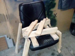

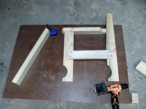

Всем привет! Вот решил создать тему про свои поделки.
Что имеем? Имеем два сломанных офисных кресла и много разных деревяшек.
Сломал кресла я  сам,за годы эксплуатации,люблю я на кресле покачаться! Решил  на одно сделать крепкое ,красивое и креативное деревянное основание.
Начали!
IMG_20200103_191536.thumb.jpg.1d9099415726fdddf926f318264e9942.jpgIMG_20200104_065439.thumb.jpg.aca8e1d42adb6537d9a21eaa7c4dacd1.jpg

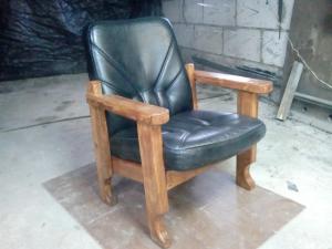

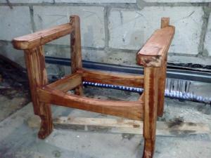

Водная морилка и водный лак. IMG_20200104_095140.thumb.jpg.9fa5b18d63c0746af707caa7fb654abc.jpg
Уф... Готово! Делал ровно сутки,с перерывами на обед и три часа на сон+ 10 чашек кофе)))

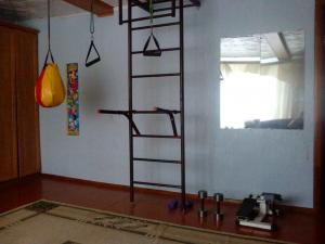

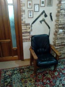

Вписалось в интерьер
Кресло получилось очень удобным,под себя кроил))) Подлокотники как раз под локти,сидеть удобно ,наклон спинки самое то. Ч доволен результатом!IMG_20200104_122234.thumb.jpg.3baeb6178d99085cbfb70d547a7367c6.jpg

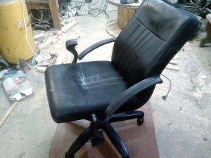

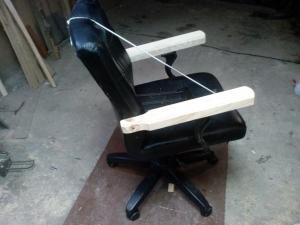

Андрей,ещё одно ждёт ремонта))))1578256571186461674940.thumb.jpg.3ca160beb041b74c7006945fa4af82dc.jpg
https://mdrussia.ru/topic/111967-iz-guana-i-palok-svoimi-rukami-iz-togo-chto-bylo/#findComment-1280564

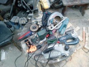

Следующий пациент на реанимацию. Качался- качалс,хренась! Ручки отлетели! Будем лечить. И сто- то как- то перекосило его. Похоже придётся делать деревянное основание и кресло качалку.
Список использованных инструментов: Дохрена! Что бы делать быстро и красиво,пришлось лет шесть назад станков и ручного инструмента на две сотки взять)))
Конечно,они себя уже отработали,что то уже сломано  заменено.
Все что на фото + токарник + комбинированный Корвет,он в гараже не поместился ,на улице стоит.
Кофе выпил,погнали!

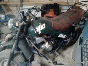

Олег, там Тула на заднем плане?
https://mdrussia.ru/topic/111967-iz-guana-i-palok-svoimi-rukami-iz-togo-chto-bylo/#findComment-1280623
22 минуты назад, Leha Shustov сказал:
Олег, там Тула на заднем плане?IMG_20181205_080742.thumb.jpg.215c810dedd4ef84781587ca277c8f60.jpg
Ну да! Копомот.Весь в опилках)))

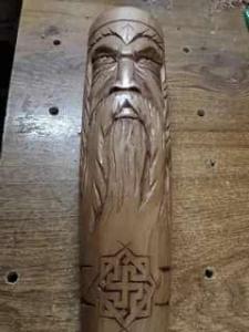

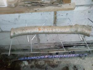

А это очередная палка,ствол сливы- заготовка на славянский оберег.IMG_20200106_073353.thumb.jpg.394bea1eab0122b8eb10232fbb1f728e.jpg
https://mdrussia.ru/topic/111967-iz-guana-i-palok-svoimi-rukami-iz-togo-chto-bylo/#findComment-1280627

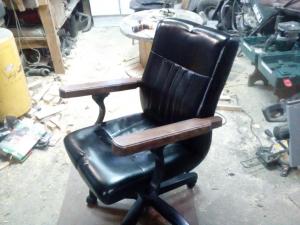

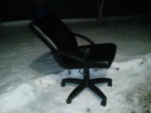

Ну как развалится совсем,буду делать))) А так- то вот качалка)))IMG_20200106_103938.thumb.jpg.3f3bee10ec29f87c0b034123ab2d88f3.jpg

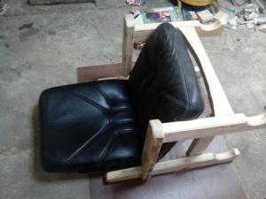

   Олег привет. А спинку как крепил, что бы не ковырнуться назад?   И само кресло как крепил к основе?  Что за дерево? Тоже имею ломанное кожаное кресло, которое выкинуть жалко. Можно размерчики, может летом сподоблюсь , тока инструмента как у тебя не имеется.

3 часа назад, Демон53 сказал:
Дерево сосна,морилка водная "Мокко", лак " Лаура".Весь крепеж на саморезах,шип- раз неохота было делать. Под сидуху сделал рамку квадрат,чтобы сидуха плотно на неё садилась.  На фото стрелкой отмечен саморез,закрученный в штатное отверстие под крепеж пласмассавого подлокотника. Как делать начнешь,сообразишь,как крепить ))) Ещё желательно все соединения махать строительным клеем ПВА,клеет намертво.
