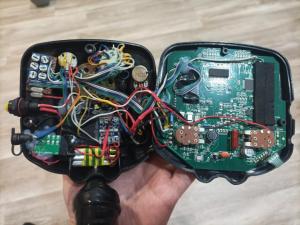

Ремонт ТХ-850.
Прислали на ремонт голову ТХ-850, 4 часа работы и она как новая.
Видимо изначально был заводской брак.
Этот прибор оказался ремонтнопригодным,
но данный ремонт является нестандартным и нетипичным для этого прибора.

@yasya2004 Ярослав. Как обычно, хорошее познавательное видео. Удивило конечно, что новый прибор был с таким дефектом. Но что  поделаешь. Это даже лучше, чем проблема с микрочипом или программным обеспечением. На моем приборе и снайперской катушке пятаки бьют в показания ВДИ 86-87. Так что крутить "легендарный подстроечник" сдвига не нужно. Тут недавно спрашивали, как простейшим способом сделать регулировку громкости, ты это наглядно показал. Прибор шумноватый и эта функция, без поиска с наушниками, вещь необходимая. Выносное питание у меня организовано на элементах 18650 12 Вольт.
