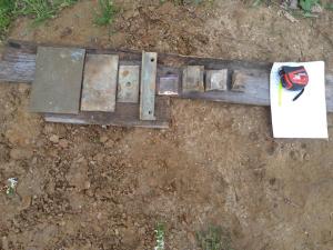

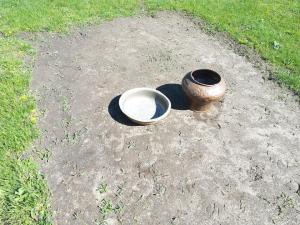

Ещё один тест - но теперь в качестве укрывающей среды Я использовал крупные кафельные плитки в количестве 5 штук - сложенных в стопку и прижатых к катушке - толщина пачки составила 4,5 см.
Цель теста - проверка работы используемой коррекции.
Выложу 2 варианта .........1. Голый F5 .... и .... 2.с коррекцией.
1 руб. СССР 1975 г ...............,...52 см.....................55 см.
3 коп. Империя 1916 г .............,44 см....................48 см.
10 коп. Империя 1906 г.............37 см....................38 см.
1 коп. СССР 1961 г.....................34 см....................36 см.
10 коп. СССР 1961 г..................,,,30 см....................34 см.
1гр. Золота в плоскости.........,,,,22 см....................23 см.
1 гр. Золота на ребре .................12 см....................14 см.
04 гр. Золота в плоскости .........14 см....................15 см.
0.4 гр. Золота на ребре ...............9 см......................11 см.
Коррекция работает - улучшения есть - странные вещи творятся с дальностью обнаружения более крупных предметов .

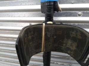

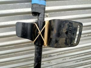

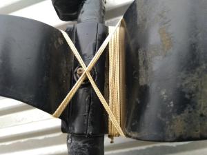

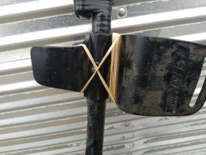

Последний выезд был неудачным ... был сломан подлокотник .
В поле был произведен ремонт с помощью капроновой нитке и супер клея ....
Подлокотник у Фишера состоит из двух половин и скручивается болтом - очень слабое место - нужно изначально обматывать две половины капроновой нитью - как на фотографии .

Старый круглый подлокотник был ещё хуже. Однажды сломался вдали от цивилизации, пришлось рогульку из ветки выстругивать и приматывать синей изолентой.

10.04.2024 в 18:24, Торфорез сказал:
Без подлокотника неудобно - рука постоянно соскальзывает .
Незнаю сколько продержится  моя конструкция - надеюсь до прихода нового подлокотника выдержит.
Иначе придётся "колхозить" ....
https://mdrussia.ru/topic/121831-metalloiskatel-fisher-f5-otzyvy-forum-obsuzhdenie/page/9/#findComment-1829504
10.04.2024 в 17:06, Золотая орда сказал:
Без подлокотника не то, чтобы неудобно, а вообще никак. Попробуйте обезжирить и по разлому космофеном с содой склеить. Ибо обычный суперклей не держит с приемлемой прочностью.
https://mdrussia.ru/topic/121831-metalloiskatel-fisher-f5-otzyvy-forum-obsuzhdenie/page/9/#findComment-1829506
Можно Полисорб вместо соды, только он дороже космофена стоит.
https://mdrussia.ru/topic/121831-metalloiskatel-fisher-f5-otzyvy-forum-obsuzhdenie/page/9/#findComment-1829507
10.04.2024 в 19:23, Торфорез сказал:
Если начнёт ломаться - тогда перейду на ваш метод .
Завтра зделаю заказ - на новый подлокотник - но пака придёт пройдёт пару недель , а за это время может всякое случиться.

Сегодня вечером не удержался и съездил в лес побродить с Fisher ...
Добраться до старинных поселений нет возможности - мешает снег , грязь , местами вода .
Пришлось доехать до определённого места и далее пешком по лесной тропе .... тропа идёт по южному склону холма и грунт отошёл - лишь местами замёрзший ... тропа ведёт к небольшой речки - где есть несколько старых домовых ям .
Тропа выбито - прошло сотня Поисковиков с разными детекторами ... но моя цель проверить крепость отремонтированного подлокотника и как поведёт новая катушка на данном грунте .
Подлокотник выдержал  - хотя Я специально делал усилия чтоб сломать его .
Выкопал 27 целей - но нечего интересного не нашёл  - 2 кусочка мелкой фольги - небольшие кусочки алюминиевой проволоки- 11 патронов от мелко колиберной винтовки - 1 капсуль .... все цели находились на глубине около 20 см. и были ранее пропущенны всеми ранее используемыми МД , а это значит катушка 15" дюймов прекрасно работает - хотя грунт сложный для любого детектора .
Далее тропа  свернула в густой лес где ещё лежит снег - пришлось завершить поиск и выдвинутся к автомобиля .... да и времени осталось немного.
Получил прекрасное настроение от прогулки и за одно проверил ещё раз детектор с новой катушкой.

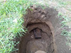

Тест Fisher F5 c датчиком 15" дюймов - яма сложный грунт - почва сильно влажная ..... чернозем перемешанный с суглинком около 25 см. далее темна-коричневый суглинок ....
     Цель ................................... глубина обнаружения
3 коп.  Империя  1916 г. ................  40 см. с плюсом
10 коп. Империя  1906 г. ................ 35 см.
1 коп. СССР 1961 г. .......................... 30 см.
10 коп. СССР 1961 г. ........................ 25 см.
1 гр. Золота плоское........................ 20 см.
1 гр. Золота  на ребре ..................... 15 см.
0,4 гр. Золота  плоское.................... 15 см. с плюсом
0,4 гр. Золота  на ребре....................10 см.
Отличный показатель для данного грунта .... детектор очень хорошо видит мелочь.

04.05.2024 в 16:33, Торфорез сказал:
На 6" катушек не припомню. Есть фишеровские 4 и 5. Есть Мэджик 5х8, есть Фокс на 8. Погоняю пока штатку, потом буду думать.
Если не найдётся на 6 дюймов придётся делать самому ...

Тест сравнение Fisher F5 с 15" катушкой и CTX 3030 с катушкой 13/17 дюймов на обнаружения крупных предметов.
Яма глубиной 1 метр
Грунт очень сложный - все металлоискатели работающие на более высокой частоте теряют глубину обнаружения предметов примерно на 50 процентов.
...... Цель .............................................. Глубина обнаружения
Медь 80×80×1,5 мм. ................................... 65 см.
Медь  55×265×8 мм. ................................... 70 см.
Бронза 159×80×5 мм. .................................. 75 см.
Бронза 230×128×8 мм. ................................ 95 см.
Бронза 260×150×8 мм. ................................ 110 см.
Бронза 80×90×30 мм. .................................. 70 см.
Бронза 80×80×30 мм. .................................. 65 см.
Бронза 80×45×30 мм. ................................... 60 см.
Так-же выявил границу глубины обнаружения  у F5  она составила 1,65 метра - то есть глубже с данной катушкой он не обнаружит  предметы независимо от размеров цели .... размер предмета на данной глубине обнаружения  алюминиевый тазик- диаметр 43 см. ... так-же для замера глубины использовался медный котёл на 20 литров...
С медью большого размера небыла проблем , а вот с алюминиевым тазом возникла проблема- при подходе к цели  (режим диска) все показатели прибора "зашкаливали" , а показание VDI нулевые и по озвучки "гробовая тишина" .... в режиме "все металлы" детектор цель видит но без показания VDI.
CTX3030  и Fisher F5  отработали с одинаковыми показателями по глубине обнаружения данных предметов.
Изменено пользователем Золотая орда
