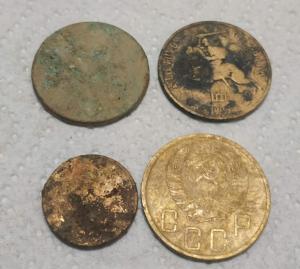

Всем привет камрады. Буду делиться своими опытами по чистке советов. Готов слушать критику, советы, предложения. Уже не первый год чищу, но с алюминиевой бронзой все никак не срасталось. Либо краснеет, либо поле сразу умирает в кислотах. Либо щётка бронзовая делает из монеты блестящии обмылок, когда пытаешься вычистить каверны. Либо приходится не дочищать и как следствие, монета дальше гниёт с годами.
Сразу скажу, пожалуйста, не говорите что те экземпляры, которые я чищу трупы, и на них не стоит тратить время. Хорошую,ровную монету и чистить не надо ее достаточно помыть в слабых растворах кислоты, протереть тряпкой и окунуть в бта. Я постепенно учусь реанимировать именно убитые экземпляры, которые к сожалению, в Подмосковье обычно и попадаются.

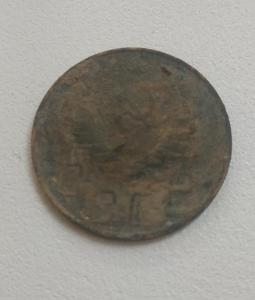

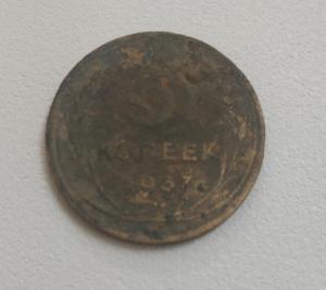

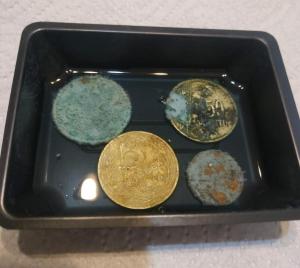

Итак, была дырка в альбоме на месте 5 копеек 1937 года. И была монета, которая лет 60 видимо, валялась на дне московского канала.
Сначала, мыльный раствор на сутки, затем, раствор слабой лимонки на пару часов, чтобы убрать остатки мыла и начать разъедать окислы. Потом сутки в слабом растворе уксуса и перекиси с постоянной очисткой. И потом дня 3, в специальном растворе и ручная работа, по точечной очистке каверн.

Ну и результат на выходе. Монета на окне, набирать патину до весны.

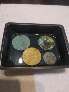

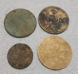

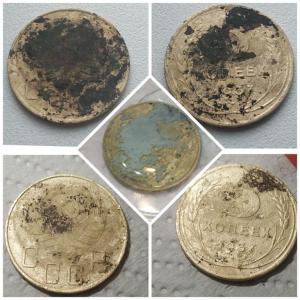

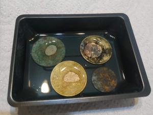

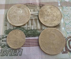

Продолжаю эксперименты с чисткой. Взял монеты из алюминиевой бронзы, в разной степени убитости. Хорошо, что есть много "подопытных". Больше 100 за прошлый год набралось.Пару дней суммарно, по пару часов и вот результат. Мне лично понравилось, теперь на подоконник, патину набирать. Хотя провожу ещё эксперименты с наложением патины, но пока нельзя назвать их успешными, показывать в этом плане нечего.
Я в Instagram как @shepeliavyikop. В инсте ещё выкладывал как чищу медно-никелевые, но возможно, скоро и тот способ буду пересматривать, чтоб не добивать трупики)
