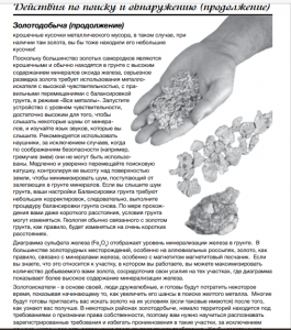

@426  Добрый вечер !
Погуглите Фишер ф 75 блэк
Я самородки не ищу ,но вот что в инструкции к данному МД написано об этом
https://mdrussia.ru/topic/130305-vybor-md-dlja-zolota/#findComment-1455284

24 минуты назад, Yrfind сказал:
@426  Добрый вечер !
Погуглил. Серьезный аппарат. Теперь его хочу)
Изменено пользователем 426
https://mdrussia.ru/topic/130305-vybor-md-dlja-zolota/#findComment-1455322
