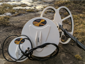

Приветствую! Когда довелось немного попользоваться данным прибором. И вот решился я купить себе Кетчера. На днях придет и буду тестировать его)) В комплекте 3 катушки.

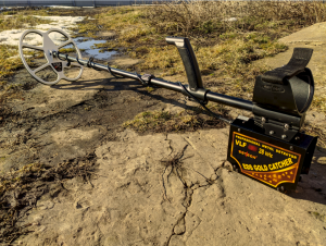

Всем привет! Вот наконец то получил свой приборчик)))

По балансу грунта пока вопросов не возникло. Недалеко от дома вышел и в ручную настроил грунт без проблем.
https://mdrussia.ru/topic/132876-metalloiskatel-detech-gold-catcher-otzyvy-forum-obsuzhdenie/#findComment-1571056

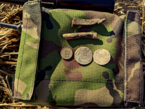

Всем привет. Сегодня сделал первый пробный выход недалеко от дома. Место там уже выбитое так что не мог найти цветных сигналов. На удивление Кетчер еще нашел монетки ( я был реально удивлен ). Сигналы не верховые, а реально глубокие. Грунт настроил в ручном режиме без каких либо проблем. Надо подождать чуть по погоде, а то земля сантиметров 4 бетон. После первого выхода очень доволен! Буду изучать и тестировать адльше.
