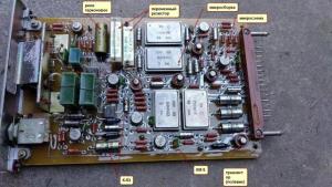

@Sks_kostja и так начнем. Извиняюсь, что так поздно, раньше не мог...
Имеются следующие маркировки:
Уд1б 9041;
+К53-4;
+К53-14;
К71-7;
2т312б;
Сп5-1в1а;
Рэс-55 а;
И на зелёных подушках не понятная маркировка.
https://mdrussia.ru/topic/134825-radiodetali-soderzhashhie-dragmetally/page/2/#findComment-1508274
Ещё есть
Уд1а;
+К53-4ав;
134 ТВ14 9108;
133 ЛА3 9130;
149кт1б 9105;
1нт 251 9107;
Рэс-49;
Рыжие 5vB
https://mdrussia.ru/topic/134825-radiodetali-soderzhashhie-dragmetally/page/2/#findComment-1508282
Вообще проверить радиодеталь на содержание драгмета можно набрав в поисковике-радиодеталь такая то содержание драмета.
У меня не далеко от моей дачи есть контора МПСовская.И в девяностых,наверное ,с неё тырили провода медные и платы с правильными деталями.До сих пор в лесу возле забора той конторы голые платы со срезанными деталями и застывшие лужи свинца.Но вот на той неделе нашол там три платы с зелёными КМками.Видать свиснули и сами потеряли.
https://mdrussia.ru/topic/134825-radiodetali-soderzhashhie-dragmetally/page/2/#findComment-1508292
27 минут назад, Саня РеЗвый сказал:
Уд1б 9041; как и говори микросхема 140 серии приемная у скупщиков, внутри позолота. ноги позолота.
+К53-4; ниобиевые мало ценные
+К53-14; пустышки не приемные.
К71-7; пустышки не приемные
2т312б; транзисторы полевеки приемные позолота
Сп5-1в1а; переменный резистор приемные палладий 58% бегунок и игла палладий 28%
Рэс-55 а; позолота и родий очень мало и очень дешево.
И на зелёных подушках не понятная маркировка. приемные палладий + платина дорогие но без маркировки ни как.
https://mdrussia.ru/topic/134825-radiodetali-soderzhashhie-dragmetally/page/2/#findComment-1508293
26 минут назад, Саня РеЗвый сказал:
Ещё есть
Уд1а;
+К53-4ав;
134 ТВ14 9108;
133 ЛА3 9130;
149кт1б 9105;
1нт 251 9107;
Рэс-49;
Рыжие 5vB
Фото плат сделайте.
Уд1а
134 ТВ14 9108
133 ЛА3 9130;
149кт1б 9105
1нт 251 9107
Микросхемы приемные позолота и золото внутри.
РЭС49 нужно смотреть паспорт
Рыжие нужно фото.
https://mdrussia.ru/topic/134825-radiodetali-soderzhashhie-dragmetally/page/2/#findComment-1508298

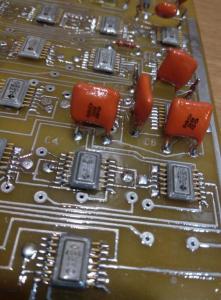

 Рыжики, напишите маркировку на фото не видно.
https://mdrussia.ru/topic/134825-radiodetali-soderzhashhie-dragmetally/page/2/#findComment-1508566
@Sks_kostja 5vB 3n5k
https://mdrussia.ru/topic/134825-radiodetali-soderzhashhie-dragmetally/page/2/#findComment-1508652
