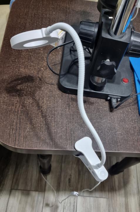

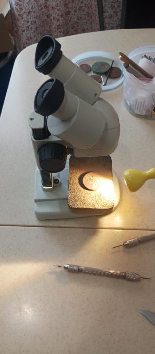

17.03.2026 в 08:37, Окси 09 сказал:
Ничего не нужно колхозить ))На будущее.. цена вопроса 200 рублей +-
Конечно выкидывать не буду
Есть похожая из Икеи по началу с ней работал
https://mdrussia.ru/topic/83753-chistim-mednye-monety-vmeste/page/60/#findComment-1999735
Тема Чистим медные монеты вместе создана на форуме Чистка находок.
16.03.2026 в 22:29, Окси 09 сказал:
 так как иногда подсветки в микросе не хватает))
Хотела добавить.. чтоб не подумали что подсветки от Страника не хватает ,для стандартной высоты всё окай)) Просто иногда для больших предметов голову микроса приходиться разворачивать на 180 градусов (типа в обратную сторону от площадки) чтоб увеличить высоту головы до импровизируемой площадки и вот тогда приходиться подключать доп.освещение.

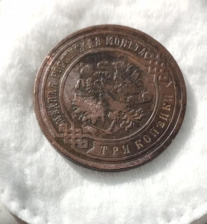

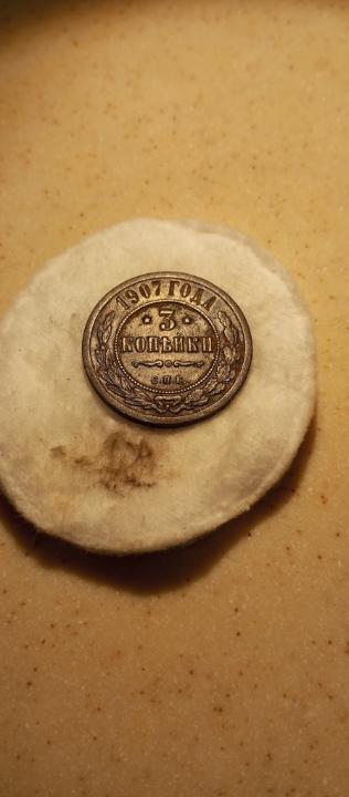

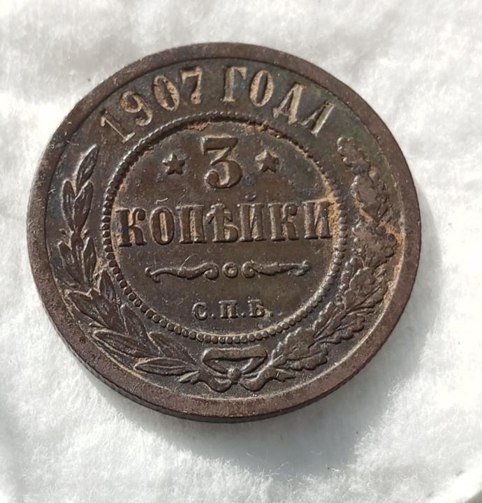

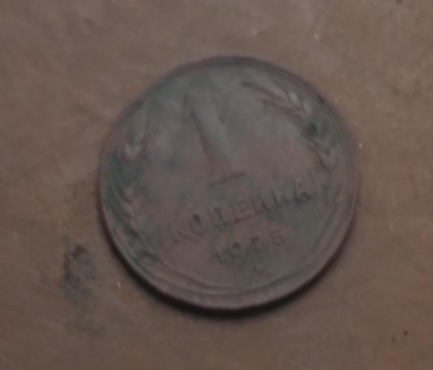

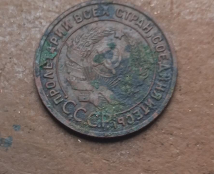

@kudris @Sherl_75  подскажите пожалуйста начинающему есть такая монета
IMG_20260319_185440.thumb.jpg.7abde990241a04c9c2f5ad6487cb8f89.jpgIMG_20260319_185450.thumb.jpg.a794cf3e0c206ac63afb2e8a76c4dfb2.jpg

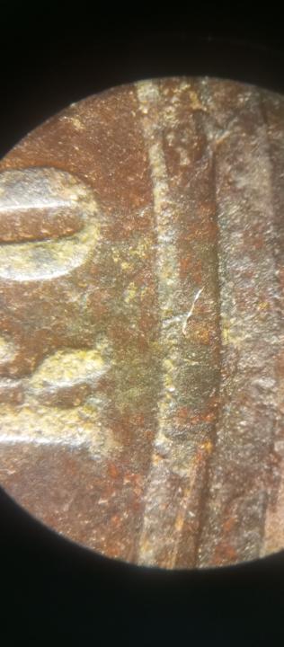

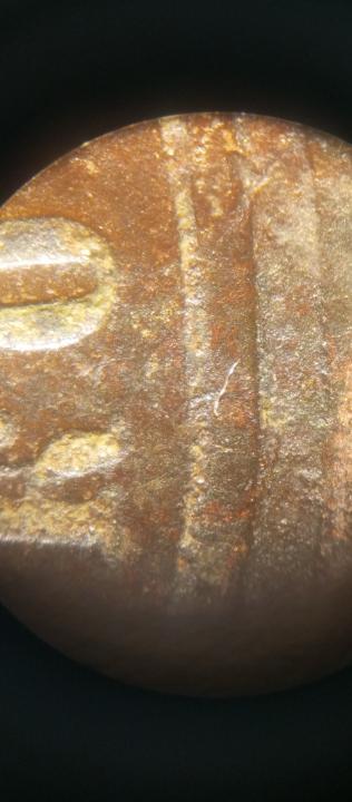

Под микроскопом темная составляющая выглядит так
IMG_20260320_102117.thumb.jpg.0c8399ed5b68b6f61638ffac96617ff2.jpgIMG_20260320_102105.thumb.jpg.f0cf334a81ee5d266d63246585c9b8a4.jpg
Что с ней делать убирать или нет
https://mdrussia.ru/topic/83753-chistim-mednye-monety-vmeste/page/60/#findComment-2000288
Ну видно же по снимку,,с микроса -все чужеродное от цвета поля,,иглой или гладилкой мелкой для начала попробовать...если пойдет-можно и шабер не доставать

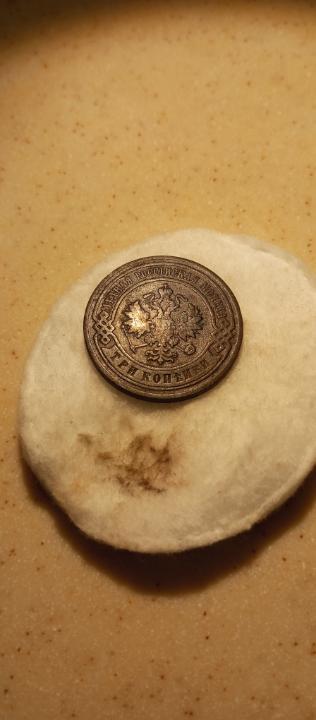

IMG_20260320_103814.thumb.jpg.d7dd20d0366e4ddc8778c90d80fc0556.jpgIMG_20260320_103841.thumb.jpg.c39eee6551a1e1b04b0be637764feacf.jpg
Пробую шабер
Такое ощущение что чем-то залито прямо по песку

20.03.2026 в 14:49, Sherl_75 сказал:
Пробовал иглой не берет
https://mdrussia.ru/topic/83753-chistim-mednye-monety-vmeste/page/60/#findComment-2000312
замочить в дистиляте на сутки-потом попробовать
https://mdrussia.ru/topic/83753-chistim-mednye-monety-vmeste/page/60/#findComment-2000313
20.03.2026 в 15:14, Sherl_75 сказал:
А если дольше будет лежать нормально
До понедельника?¿
https://mdrussia.ru/topic/83753-chistim-mednye-monety-vmeste/page/60/#findComment-2000322
В дисте больше суток смысла держать нет,"выдыхается" и монета в нем темнеет,медь,но страшного ничего не случится))
менять на свежак через сутки желательно,после суток,стриженой зубной щеткой под проточной из крана теплой водой,половина бяки так убирается с предмета,чтоб ручонкками под микросом потом не шаркать:cap:

20.03.2026 в 08:35, вса 66 сказал:
Ну зачем тут механика, и в каком месте? Тут простейшая химия и щётка. Не ищите демонов там где их нет.
