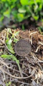

По прибору: хожу часто, копаю много, по 2-3 выезда по 10-12 часов в неделю. Забываю сюда чет писать. Всё больше в чате в телеге. Хожу по лесам, иногда в деревню по склонам. Скопирую своё сообщение про прошивку 0.71, чтобы не писать заново.
Если в двух словах, отработал 30  числа день, сорвался в ночь в деревню. Поспал 3 часа, позанимался физкультурой с картошкой, помангалил, попил с роднёй до 2 ночи, но в 7:30 утра организм какого хрена захотел копать. Ещё 9 утра не было, я уже в своём тестовом огороде. Я на самом деле, очень сильно сомневался, что там д2 сильно что то найдёт. Я чистил этот огород с асей 250,400,ммк, ваниш, симплекс, д1 с 9 и с 11. Уже лет 5 суммарно. На всех возможных частотах, то вдоль, то поперёк то змейкой. Находки от чешуи до ходячки, включая пластику до 17-18 вв.
Пробок целок вынес штук 500+, и с каждым годом огород давал всё меньше находок. Прошлой осенью с д1 я за день зачистки огорода вынес 3 монеты и жменьку шмурдяка.
Но что творит д2... Накатил 0.71 перед отъездом. Ковёр железный просто дикий там, всё в кованине и керамике. Включил 1 прогу , загасил шумодавом 5 этот ковёр, сделал стаб грунта 3, чуйку 94, 3 тона, гж 1, гсс 4,п.бутылку 1. Скорость регулировал по слуху 2-3, постоянно ориентируюясь на количество железа под ногами.И пошёл собирать просто дохренища цвета. Одних пробок штук 30, и это при том, что в крайние разы и 5 не находил. И пробки пошли не только верховые, а со штыка. Советов собрал 7 штук с 9 до 12, и это при том, что прошел только треть огорода, и можно было шататься до вечера, но планы были другие. По ощущениям, я как будто на второй год туда пришёл, а не на 6.
Что заметил, в 0.71 на слежение при вектографе, грунт начал писать нормално в углу. Но на совсем лютом ковре он тупо скидывает в 87, потом как на место чуть почище выйдешь, где хоть мах без цели бывает, он сразу подстраивается. А ещё на 0.71 у меня центр катушки стал нормально чувствоваться, не копаю больше в бок.
С 12 дня ушёл туда, где подымал перстни и крестики месяц  назад. Решил что 6 прога могла пропустить мелочь, выходить на максималках этот же участок, но уже не вверх-вниз по бугру, а вправо -лево ( прощай голеностоп, утром увидимся). И таки не ошибся, с 12 до 7 копал по своим же местам от начала апреля и дотянул кучу мелочи. Два нижних обломка крестика, копейки совет, полушку ВРП в нормальном сохране. Полушка, кстати, лежала на 10 см +-, била 70 вди, когда достал, стала петь как положено империи.  Шмурдяк не считаю. Много и до грамма веса не дотянет. Настройки были дикие. Первая, скорость 0-0.5, стаб грунта 1, шумодав 0, гж4,  три тона, чуйка 98. Естественно, всё железо  с глубины било в цвет как хотелось ему. При таких настройках отключаются  все электронные няньки, это как мощная машина без абс, курсовой устойчивости, антипробуксовочной. Да же усилитель руля и тот отняли.Одно не ловкое движение и улетел. Тут так же, ходишь, слушаешь, думаешь. Прибор ведёт себя как чукча-что вижу, то пою. А ты уже сам решаешь что там и как копать. Пару раз натыкался на сигнал когда слышно и чернь и цвет, вектограф показывает два сигнала, копаешь, так и есть. Интересно поют старые болты железные. В общем, часа через два научился я уже чётко по признаку совокупности факторов отличать глубокое железо от глубокого цвета. Ну по крайней мере, копал и был уверен что копал. И всё сбывалось как думал в голове. Я теперь все перспективные места буду выхаживать низким и высоким (или средним) пакетом частот.
