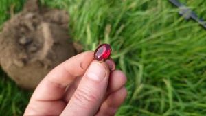

Вот такая приятность попалась сегодня в лесу
  • Нравится 5
