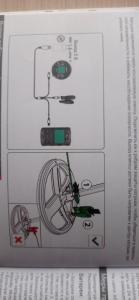

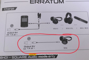

@Базилла для тех кто инструкцию не читает обвел  красным  для неграмотных
https://mdrussia.ru/topic/135853-metalloiskatel-xp-deus-2-otzyvy-forum-obsuzhdenie/page/27/#findComment-1615388
2 часа назад, Ruslanyus сказал:
Не совсем понял, что имелось ввиду.
https://mdrussia.ru/topic/135853-metalloiskatel-xp-deus-2-otzyvy-forum-obsuzhdenie/page/27/#findComment-1615460
3 часа назад, Базилла сказал:
Горыныч не предназначен для зарядки ws6
https://mdrussia.ru/topic/135853-metalloiskatel-xp-deus-2-otzyvy-forum-obsuzhdenie/page/27/#findComment-1615503
5 часов назад, vou сказал:
https://mdrussia.ru/topic/135853-metalloiskatel-xp-deus-2-otzyvy-forum-obsuzhdenie/page/27/#findComment-1615536
@Михалыч50 в инструкции есть  дополнительный  вкладыш с пояснениями
https://mdrussia.ru/topic/135853-metalloiskatel-xp-deus-2-otzyvy-forum-obsuzhdenie/page/27/#findComment-1615541
@Ruslanyus учту, спасибо

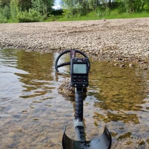

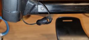

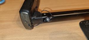

Во избежание - сделал себе такую непотеряйку - была в комплекте
https://mdrussia.ru/topic/135853-metalloiskatel-xp-deus-2-otzyvy-forum-obsuzhdenie/page/27/#findComment-1618474
Покормил чутка комаров...
https://mdrussia.ru/topic/135853-metalloiskatel-xp-deus-2-otzyvy-forum-obsuzhdenie/page/27/#findComment-1618485
Но оно того стоило...
https://mdrussia.ru/topic/135853-metalloiskatel-xp-deus-2-otzyvy-forum-obsuzhdenie/page/27/#findComment-1618487
Главное, что металл правильный!
https://mdrussia.ru/topic/135853-metalloiskatel-xp-deus-2-otzyvy-forum-obsuzhdenie/page/27/#findComment-1618489
13 часов назад, Базилла сказал:
А эта заглушка вроде не предназначена для воды
До метра. По грудь можно ходить спокойно
