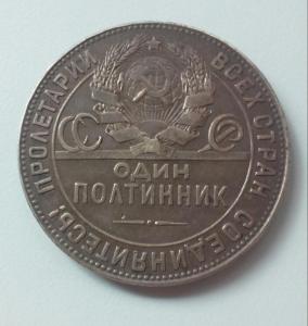

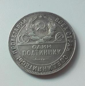

Вот пример по серебру
https://mdrussia.ru/topic/136253-podskazhite-kak-sdelat-pravilno-patinu-na-bronze/page/2/#findComment-1524405

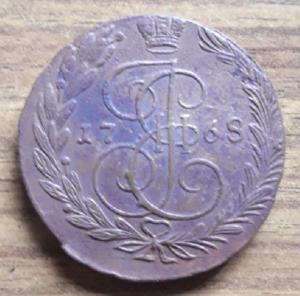

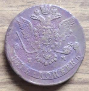

В Мацестенской водичке с сероводородом, пятак интересно получился, за 3 суток. Но цэ медь.

https://mdrussia.ru/topic/136253-podskazhite-kak-sdelat-pravilno-patinu-na-bronze/page/2/#findComment-1524428
1 минуту назад, Стан7 сказал:
Там ,скорее не сероводород ,а присутствие кремния ,
Я давно ищу способ "синей патины "для меди ,так вот только ,замечено ,что синяя патина на меди ,эт только в тех местах ,где в прошлом гремели вулканы ,
Подержите в Вашей водичке с пол года , возможно будет синяя патина ,эт очень ценится.

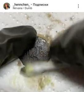

13 минут назад, ЕвгенЕвген сказал:
Я не про то. Это другой  немного металл. Нельзя сравнивать его с античной именно бронзой...     И кста - никогда не понимал - когда люди просят подсказать как затемнить серебро?   Как по мне - мульон способов..)) Кста замечал - есть расстворы- для бронзы нормалные в плане темнения , а чисто медь туда положишь - не всегда получается... Все таки разница...

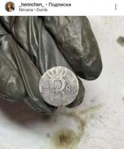

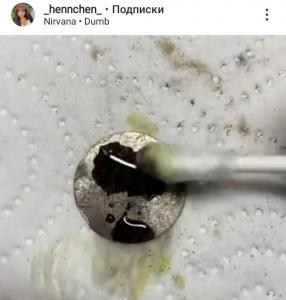

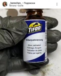

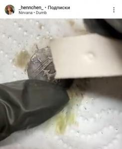

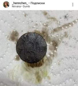

А вот на девчушку из загнивающего в инсте подписан, как серебро за минуту старят, скрин с видео слелал.

3 минуты назад, Стан7 сказал:
А бросишь в  тот же отбеливатель - за 2 секунды почернеет...))

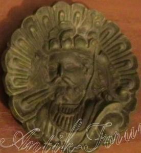

https://mdrussia.ru/topic/136253-podskazhite-kak-sdelat-pravilno-patinu-na-bronze/page/2/#findComment-1524466

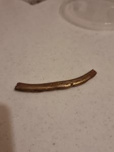

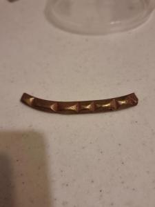

Вот так можно сделать бронзу.

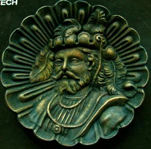

https://mdrussia.ru/topic/136253-podskazhite-kak-sdelat-pravilno-patinu-na-bronze/page/2/#findComment-1524857
5 часов назад, Sks_kostja сказал:
Здравствуйте Sks_kostja! Какой хороший результат .А рецепт не подскажите:)Если не секрет конечно?
https://mdrussia.ru/topic/136253-podskazhite-kak-sdelat-pravilno-patinu-na-bronze/page/2/#findComment-1524904
Я сегодня вечером буду пробовать по рецепту который скинул Стан7. Если кому интересно могу сюда результат скинуть.
https://mdrussia.ru/topic/136253-podskazhite-kak-sdelat-pravilno-patinu-na-bronze/page/2/#findComment-1524906
Только что, Окси 09 сказал:
Привет Оксан! Конечно, скидывай.. посмотрим, поглядим.. default_ochkarik.gif.ee1ee18fed07c646c81b5fe67bcd02ea.gifче там, у тебя получится..
https://mdrussia.ru/topic/136253-podskazhite-kak-sdelat-pravilno-patinu-na-bronze/page/2/#findComment-1524908
Только что, Серый68 сказал:
Здравствуйте Сергей!Ок.
https://mdrussia.ru/topic/136253-podskazhite-kak-sdelat-pravilno-patinu-na-bronze/page/2/#findComment-1524911
@Окси 09
Ни каких секретов, занимательная химия.
Это патинирование бронзы азотной кислотой.
Добиться можно любых результатов, соблюдаем технику безопасности при работе с кислотами.

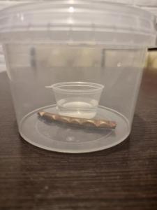

Всем доброго вечера!Эксперимент начался.
https://mdrussia.ru/topic/136253-podskazhite-kak-sdelat-pravilno-patinu-na-bronze/page/2/#findComment-1524941
1 минуту назад, Окси 09 сказал:
Это ты Оксан, парами нашатыря патенируешь, чтоль?
https://mdrussia.ru/topic/136253-podskazhite-kak-sdelat-pravilno-patinu-na-bronze/page/2/#findComment-1524943
Да наверное.В Крышечку налила аммиак 25%.Как думаете получится?
