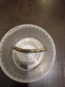

Поставила в тёплое место возле батареи.Через два часа скину фото первого результата.Но уже потемнела бронза.

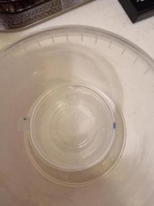

Да наверное.В Крышечку налила аммиак 25%.Как думаете получится?
Думаю, должно.. default_popcorn.gif.07545a1a05ca9ade74b7c5c11da0cf1e.gif латунь, бронзу.. не пробовал, а вот медь.. как то пробовал
https://mdrussia.ru/topic/136253-podskazhite-kak-sdelat-pravilno-patinu-na-bronze/page/3/#findComment-1524949
1 час назад, Окси 09 сказал:
Чуть не так ,нужно аммиак налить  емкость та ,что большая ,а на маленькую баночку ,положить ватный диск и предмет для патинирования ,тогда большая баночка ,будет в парах аммиака и предмет будет патинироваться ,нужно только раз в 15-20 минут ,переворачивать предмет .
Как на фото ,так пары аммиака ,будут в верхней части банки ,и патинирование будет частично и неравномерно

Только что, Yrfind сказал:
Здравствуйте Yrfind!Спасибо за совет.В следующий раз учту.

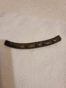

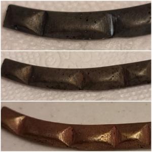

Прошло 2 часа.
Изменено пользователем Окси 09
https://mdrussia.ru/topic/136253-podskazhite-kak-sdelat-pravilno-patinu-na-bronze/page/3/#findComment-1524978
4 минуты назад, Окси 09 сказал:
Шас главное ,не тереть и пусть лежит ,отдыхает и дать кислороду закрепить ,сей момент
Эт только начало , результат ,так будет в течении недели .

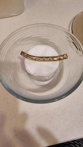

Исправила:)В основную банку перелила аммиака,а на подставке на верх положила бронзу(не знаю просто что это:)

2 минуты назад, Окси 09 сказал:
Маленькую баночку ,нужно дном вверх ,эт раз ,так будет площадка ,меньшего размера .
Еще ,КМК ,так чуть передержали ,те нужно ,чтоб было видно ,что это бронза .
Ни, в коем случае не мыть и тд , так как аммиак ,это тот реактив ,который растворяется водой , можно смыть все ,пусть лежит и закрепляется .

Спасибки за совет!Верхняя маленькая баночка без крышки,и бронза держится на её как ба горлышке,снизу пустота.

Я пользуюсь стеклянной посудой ,для этого способа патинирования ,аммиак агрессивная среда и не известно ,как" он" взаимодействует с пластмассой ,ХЗ
У меня ,есть глубокая прозрачная тарелка "супница " ,маленькая баночка такая же и прозрачная тарелка ,для вторых блюд .
Очень удобно наблюдать за процессом ,как правило 30 минут и дня 2-3 наблюдения за результатом ,можно ,если темнее нужен цвет ,повторить процедуру .
Я делаю так , как бы бывает  норм !

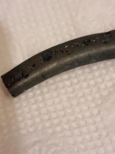

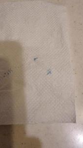

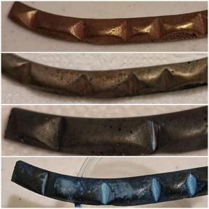

Прошло 4 часа.Появились какие-то светло голубые пятнышки.
https://mdrussia.ru/topic/136253-podskazhite-kak-sdelat-pravilno-patinu-na-bronze/page/3/#findComment-1525098
2часа и 4 часа.
https://mdrussia.ru/topic/136253-podskazhite-kak-sdelat-pravilno-patinu-na-bronze/page/3/#findComment-1525104

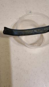

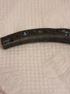

Через 8 часов.20211031_042726.thumb.jpg.94c86ae3147ea801b893b083327b8747.jpg
https://mdrussia.ru/topic/136253-podskazhite-kak-sdelat-pravilno-patinu-na-bronze/page/3/#findComment-1525184

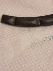

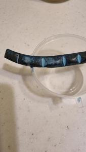

Когда высохла получился такой результат.Налёт получился голубой какой-то. Наверное потому что в пластиковой посуде делала.Пусть теперь недельку полежит.Через недельку скину фото.
https://mdrussia.ru/topic/136253-podskazhite-kak-sdelat-pravilno-patinu-na-bronze/page/3/#findComment-1525185
Всем доброго вечера!Уважаемые форумчане подскажите пожалуйста если кто-то знает,почему получилась голубое подобие патины?Что я сделала не так?Сегодня хочу повторить эксперимент только в стеклянной посуде.Заранее благодарю за ответы!
https://mdrussia.ru/topic/136253-podskazhite-kak-sdelat-pravilno-patinu-na-bronze/page/3/#findComment-1525799
6 минут назад, Окси 09 сказал:
Доброго, видится плохая предварительная чистка, не до конца очищены места с бронзянкой, если что уважаемые форумчане поправят, удачных Вам опытов.
https://mdrussia.ru/topic/136253-podskazhite-kak-sdelat-pravilno-patinu-na-bronze/page/3/#findComment-1525802
Только что, Стан7 сказал:

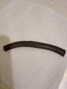

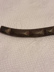

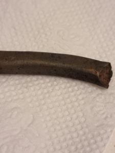

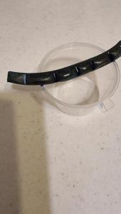

Попытка номер 2.Опять почистила,обезжирила.Теперь в стеклянной посуде сделаю.
https://mdrussia.ru/topic/136253-podskazhite-kak-sdelat-pravilno-patinu-na-bronze/page/3/#findComment-1525808
