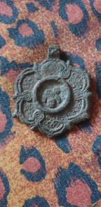

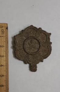

Добрый день, господа! Помогите в определении предмета. В диаметре сантиметра 4. По материалу - похоже на бронзу.

Поясная накладка\обойма, ухом вниз.
Изменено пользователем протеже
@протеже Благодарю, а по датировке не подскажете? 19?

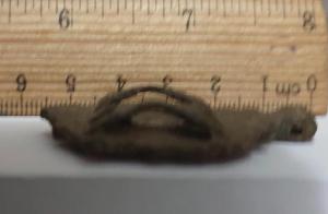

Гораздо старше. Сделайте, будьте так любезны, фото на белом фоне, с нормальной ориентацией и с точными размерами.
@протеже Хорошо, чуть позже будут фото. Предмет у товарища просто.

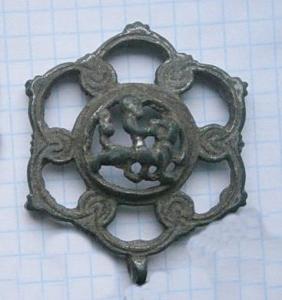

Благодарю! Жаль, что так и не удалось рассмотреть, что там на центральном медальоне. Вот такие поясные накладки  с различными изображениями в серединке,  чётко датируются 14-15 веком. Думаю и  Ваша где-то в этом диапазоне.

@протеже На вашем фото сюжет "самсон раздирающий пасть льву"

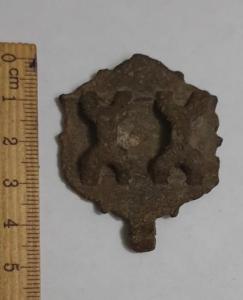

А на той что ТС выставил, действительно не видно что за сюжет или рисунок.
Изменено пользователем olegator 7

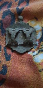

@olegator 7 Товарищ говорит, сгнило и не видно даже на оттиске нормально, так что и не укаем видимо

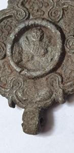

На мой взгляд (по этим фото) там не очень сгнило, без фанатизма щёточкой латунной можно почистить. Хотябы фото поближе, получче ткскзть сделайте, любопытно глянуть что за сюжет.
@Астраханец Пока только так

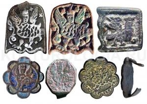

На типа птицу -СИРИН похожа...
Как варик -
Сюжет скорее всего тот же, что показал "olegator 7".   так как это все же копирование,мастерами -более дорогих предметов.
