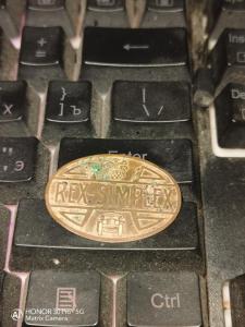

У меня сейчас так то пока нет по экспериментировать по копу,пока времени нет по работе.Но как я заметил восстановление 3 норм глубина как от 4 так меньше намного.За год как то мало по теме v60-80 отзывов смотрю,  думал изначально  брать ф75 блэк но соблазинила мульти.По металлу глубоко берет по сравнению ф44. По монетам пока самая глубокая Николай 2 коп и деньга 12см.пломба и значок автомобильный начало 20 века Rex-Simplex вроде от 1904г.до 21г.Если норм выберусь покапать до снега то отчет напишу)))
