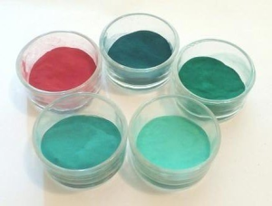

Соглашусь с мнением , что автоэмаль это не то, тут на форуме человек как то показывал (тему не вспомню) - набор порошков турецких, наносишь на изделие и в обычную духовку и очнь даже красиво

Турецкая низкотемпературная эмаль  вот загуглите под таким названием
Вы описали технологию порошковой окраски. она очень хороша, и главное её отличие от прочих стойкость к мех. повреждениям. Сложность в подборе (замесе)цветов. Цвет немного меняется при запекании. Хотя, может что то изменилось в технологиях.

По поводу порошков, запекаются не в обычной духовке, а электрической !!!

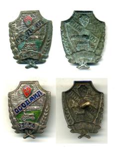

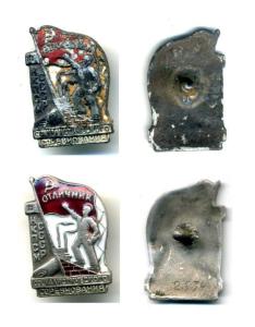

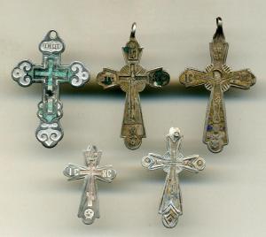

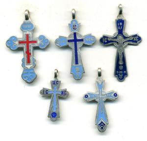

Насчёт до и после , вот есть несколько фото.
  • Нравится 4
https://mdrussia.ru/topic/155666-holodnaja-jemal/page/2/#findComment-1789290
09.01.2024 в 10:01, Sanco сказал:
С живицей  горячей работали?
https://mdrussia.ru/topic/155666-holodnaja-jemal/page/2/#findComment-1789291

духовка нужна именно электро потому что- точно позволяет выдержать температурный режим,- нет восходящего потока воздуха
- эмали запекаются притемпературе до 230 градусов (у них даже в названии указано низкотемпературные)
