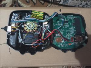

IMG_20230918_201832.thumb.jpg.52f556f5368b5a51752f3f362d695845.jpgIMG_20230918_211946.thumb.jpg.93d9cea0eb3ff628df2745d158cb50e8.jpgВсех приветствую! Давненько не заходил и за это время Тихон - старичок приобрёл новый функционал, который уже от части доказал свою надёжность и удобство.
Если коротко по поделка:

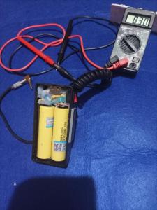

1 - питание от внешнего ИП на базе 2-х аккумуляторов 18650, подключенных последовательно без "повышает", "понижаек" и стабилизаторов. До начала сезона планирую снабдить Тихона встроенным ИП с зарядкой через Type-C.

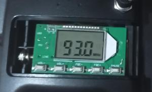

2 - беспроводные наушники с передачей сигнала по каналу FM. Изначально модуль находился во внешнем корпусе на период тестирования. Сейчас всё смонтировано в корпусе Тихона. Вместо большого гнезда под наушники расположился переключатель режимов работы звука. В дополнение сделан регулятор громкости. Он нужен не столько для регулировки громкости динамика, как регулировки наушников, чтобы не заниматься этим на ощупь или снимая наушники. Имевшиеся искажения звука устранены, питание организовано от единого с Тихоном ИП.
3 - смещение рабочих частот от 19 кГц как в сторону повышения так и в сторону понижения уже реализовано и недолго, но в конце сезона протестировано.
      До начала сезона планируется внедрения отдельного режима под снайперку, пока это только теория.
Такая доработка как подсветка экрана с включением через сенсорную кнопку была, но я её убрал за ненадобностью.

@Grau Доброго времени суток. Все же питание лучше организовать из 3 элементов,с ограничением через кренку. Опытным путем уже давно установлено, что это самый оптимальный вариант для длительного разряда при работе, без увеличения веса прибора. Бокс крепится на ручке под прибором на двух клипсах. Не теряя при этом баланс развесовки. Люди делали составную батарею из шести элементов и заряжали их раз в месяц- два- три. Но вес такого элемента питания уже зашкаливал.

@J. Shrott, вот как раз встроенный ИП и буду делать на основе 3 литиевых элементов, платы заряда и стабилизатора на 9v. Внешний, который на 18650, пойдет как запасной, хотя ни разу не подвел и автономность более чем достаточная. FM модулятор оказался прожорливее динамика. По этому про обычные кроны вообще можно забыть.

@J. Shrott полностью заряженного белочка хватает примерно на 4 полных (рабочих) дня копа. С собой в сумке ещё 2 заряженных элемента. Ни когда ещё не оставался без ликтричестве на поляне 🙂 А вот наушники однажды просадил. Благо, что с собой провод зарядки был. До обеда походил с проводом, а за обед подзарядил.
