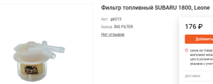

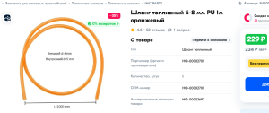

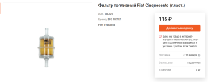

13.01.2025 в 01:23, Хорст сказал:
присобачил автомобильный фильтр тонкой очистки.
вот кстати да, могу посоветовать такие, по месту выбрать чтоб шланги не сильно перегибались. а учитывая цену можно взять сразу пару и вертеть по месту - чесать репу.
а вот те фильтры что "для альфы" "для мопедов", с магнитом которые, полнейший мусор - разваливаются.
шланг взял вот такой, полиуретановый, по сравнению со всем что пробовал до - небо и земля. несмотря на отзывы пришёл целый метр.
ну понятно по размеру надо выбирать, у меня 213, диаметр штуцера 7мм шланг налез как раз, даже на бортик зашел, но всё же туго очень, не то что хомут не нужен, замучаешься стягивать.
