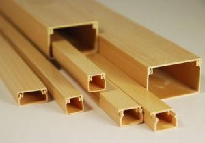

Вот собственно для наглядности  хороший кабель-канал с правильным креплением.
https://mdrussia.ru/topic/16208-koschey-v-kachestve-glubinnika/page/2/#findComment-593841
12 минуты назад, mehannik сказал:
Насколько я понимаю, разбирать удобнее и быстрее.
??? может чего не догоняю...чем быстрей то?....я свои растегнул-сложил и так же моментально собрал,а здесь ещё провод в канал...канал застегнуть...хз...в принципе был бы результат
