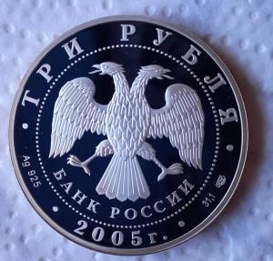

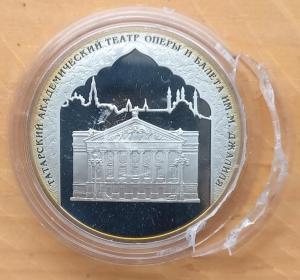

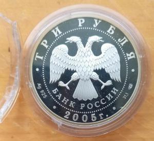

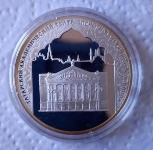

@ALHIMIC, у меня к Вам вопрос по полировальной пасте: Вы ей серебро полировать не пробовали? Приобрел мексиканскую серебряную монету по цене металла (была пруф, но кто-то ее "почистил", теперь она вся в мелких царапинах), хочу привести в более-менее божеский вид. Стоит этой пастой ее полировать? вес потеряется?
