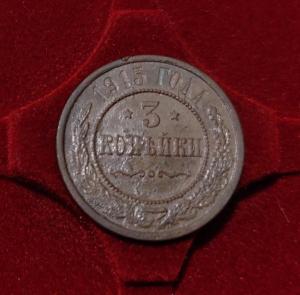

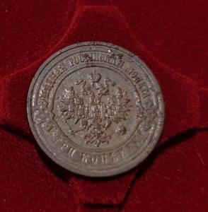

16.12.2024 в 16:16, kanopus сказал:
Посмотрел не чищенную монету.
Вот так монета выглядела до уксуса, сразу после чистки стриженой зубной щёткой.
Передержали в кислоте.
https://mdrussia.ru/topic/167811-razvody-na-mednoj-monete/page/2/#findComment-1892768
