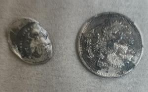

Здравствуйте. Есть ли способ очистить монеты от темных пятен, геометрия монет не нарушена, нашатырь не помогает. Или уже все?!

Доброго дня. У вас есть тиомочевина? или возможность ее достать?
Руслан приветствую 👋
Будь добр черкани как её использовать,а то у меня тоже есть штук несколько гореликов.
https://mdrussia.ru/topic/172770-goreloe-serebro/#findComment-1935895
Привет Макс!
я таким пользовался,с форума кстати взял,дай бог здоровья этому человеку))
по иронии судьбы мой первый билон был царский,и хорошо прожаренный:crazy:,вот так делал:
.thumb.jpg.3f0c394723aa9e32dde638f3c761b7d2.jpg на 4м-и 5 фото реверс я подзапорол сам,начал мягкой зубной щеткой чистить,терпежу не хватило))чистил бы пальцами,поплывости рельефа бы не было...
для серебра рецепт,от того же чела:
рецепт для серебра -
на 250 мл воды
2-3 чайных ложки(без верха) тиомочевины
1 чайная ложка ортофосфорной кислоты
в остальном порядок работы-тот же...
Удачи!

28.04.2025 в 09:47, Sherl_75 сказал:
Неужели мягкой зубной щеткой такое воздействие, что плывет рельеф, вы терли так, что размягчился сплав серебра с медью?  Что-то здесь непонятно, не думаю, что пальцами мягче воздействие, чем щеткой
