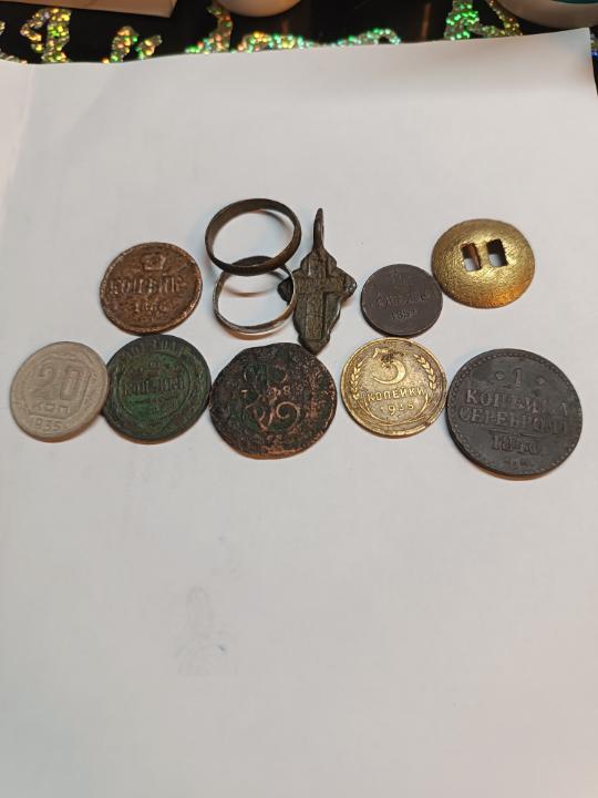

@Myruahar Да хороший аппарат, у меня уже как года 4. Но почему-то ходить начал с конца с прошлого лета. Суммарно где-то недельку уже отходил.  3 империи поднял, кучу советских желтков, пару крестиков и пуговку гирьку, а у себя в огороде простенькое колечко серебряное.
Конечно жаль, что нет у него экранчика с цифрами.
