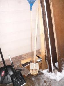

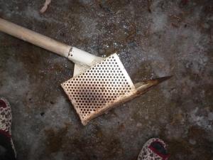

Сварено из лопаты и перфорированного железа. Тяжёлый. Но опробовал на разных вариантах донного грунта. Работает нормально. Отверстия в лопате от 5 до 10 мм. Не получилось прожечь сваркой одинаковые, а сверлом надырить сил и терпения не хватило. В сетке отверстия 5 мм. Мелковаты, но даже чешуйки не проскочат. Находок мало, но есть.
https://mdrussia.ru/topic/18121-skup-svoimi-rukami/page/2/#findComment-728618

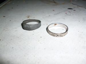

Первая проба скупа. Пара часов поиска по дну полуспущенного дачного озера в шатурском районе. Кроме десятка современной ходячки и пары СНГ-шных, море проволочных "галочек" - видимо малышня рогатками балует часто. Ну и пара вот этих колечек. Супруге отдал. Хоть какое-то оправдание за двухдневное отсутствие и вид "выжатого лимона" Накопались вусмерть. Но радости .... полные карманы. )))

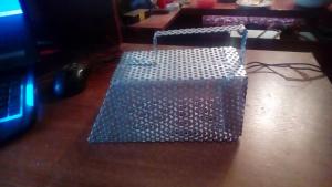

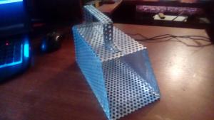

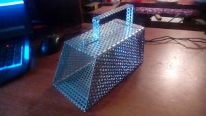

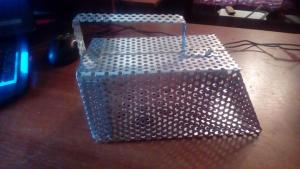

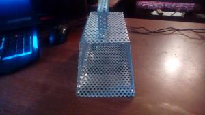

вчера прочитал, что по пляжам гуляете. сегодня придумал для себя занятие. пока еще не полностью его собрал, только все части вместе скомлектовал . и получилось....  сам не знаю, что получилось...  если есть советы по доделке, с радостью их приму ))) первое фото, это то, что было изначально, ну а следующие, что получилось потом.
https://mdrussia.ru/topic/18121-skup-svoimi-rukami/page/2/#findComment-1040128
цена фильтра 350 р. . потраченное время 3 часа. потраченные деньги 250р. ( на пиво для наслаждения ))  )

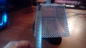

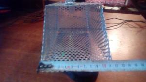

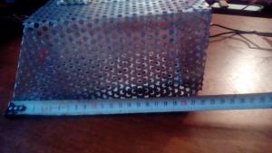

размеры  этого чуды - юды ))
https://mdrussia.ru/topic/18121-skup-svoimi-rukami/page/2/#findComment-1040131
Только что, MONOLIT64 сказал:
Не взлетит к сожалению. Как правило, скуп в землю втыкается ногой. Т.е он должен быть достаточно мощным (нержавейка или железо 1,5-2 мм). Ваш - только песок просеивать. И то не наших пляжах (на наших он как правило слежавшийся).
https://mdrussia.ru/topic/18121-skup-svoimi-rukami/page/2/#findComment-1040134
так я его и не работы делал )   было пиво, был не нужный фильтр, было свободное время. из за слияния этих трех факторов и получилось то, что получилось. может и пригодиться кому нибудь эта идея.

@MONOLIT64 ручку нужно заменить и сделать комфортнее. Ваша ручка будет очень сильно врезаться в руку. Чем больше веса копнули и чаще, тем больнее будет. Много  не накопаете на таком.
