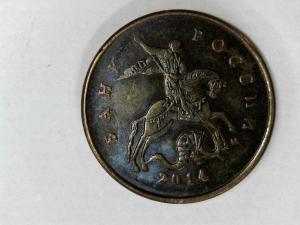

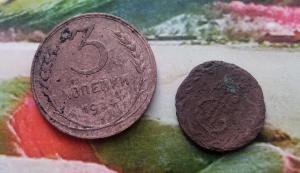

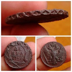

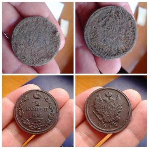

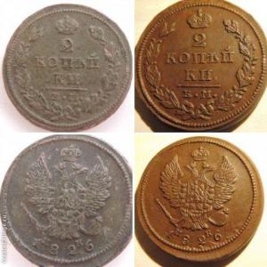

Чистка монет до и после на фото,
Монеты прошли мех.чистку и отмачиванием в обычном кефире.
  • Нравится 8
https://mdrussia.ru/topic/20835-kak-ya-chischu-mednye-monety/page/13/#findComment-1031101
41 минуту назад, Adrenalin сказал:
Добрый день! А патину наводили или это после кефира такие монеты?
https://mdrussia.ru/topic/20835-kak-ya-chischu-mednye-monety/page/13/#findComment-1031117

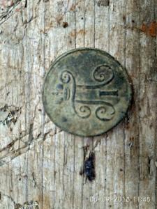

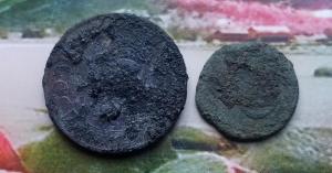

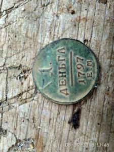

нашел коугляш. через пол часа проявилась монетка
https://mdrussia.ru/topic/20835-kak-ya-chischu-mednye-monety/page/13/#findComment-1031135
@Adrenalin у верхнего двунделя что то с цветом или фото такие? а нижние мне нравятся, гурт - зачет (самое муторное это гурт)
https://mdrussia.ru/topic/20835-kak-ya-chischu-mednye-monety/page/13/#findComment-1031136
@Adrenalin а блеск откуда,чем на финише покрыли
https://mdrussia.ru/topic/20835-kak-ya-chischu-mednye-monety/page/13/#findComment-1031139
5 минут назад, huntsman сказал:
пол часа в кефире?

1 час назад, sakhar сказал:
Патина родная везде, монеты некоторые с леса и в сохране были, окунал в кефир и наблюдал промывал чтоб патину не съело (передержать, съест) время чистки от часа до суток, зелень долго сходит.
https://mdrussia.ru/topic/20835-kak-ya-chischu-mednye-monety/page/13/#findComment-1031152
31 минуту назад, kudris сказал:
Блеск, это консервация пассиватором наносил.

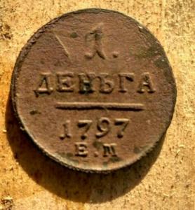

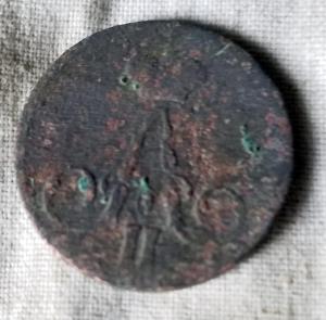

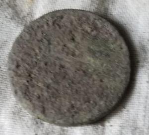

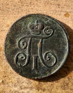

Вопрос к знатокам (прошу сильно не пинать дилетанта). Нашёл вчера деньгу в неплохом сохране. Решил подержать, как тут советуют, в кефире. Потом немного зубной щеткой. Возможно, передержал. Больше ничего не делал. Результат - на фото. Две стороны совершенно разные. Почему такое может быть и стоит ли что-нибудь ещё делать (ну, кроме выкинуть:))
IMG_20180909_090001_HDR_1536472885910_1536473040421_1536473093558.thumb.jpg.99e6a69079729621f468ff8b56a46b60.jpg
https://mdrussia.ru/topic/20835-kak-ya-chischu-mednye-monety/page/13/#findComment-1033690
Может быть одна сторона тесно соприкасалась с дном и доступ кефира к ней был затруднен, поэтому и разница?:brows:
Изменено пользователем Феникс
https://mdrussia.ru/topic/20835-kak-ya-chischu-mednye-monety/page/13/#findComment-1033697
Ну, вряд ли мне удалось так плотно ее прижать )
Посмотрел на исходные снимки, там вроде тоже стороны по разному смотрятся...IMG_20180908_114815_HDR.thumb.jpg.2e7f129340d26bd2a5d9c1b3cdad51dc.jpg
https://mdrussia.ru/topic/20835-kak-ya-chischu-mednye-monety/page/13/#findComment-1033722
1 час назад, geo сказал:
Приветствую, бывает такое когда монета отличается цветов после чистки, думаю это зависило от среды почвы ( под и над монетой) т.к сверху почва сырее чем под монетой и распад металла по-разному ведет себя.
Выход один,  мех.чистка, травление, с удалением патины родной и нанесение искусственной.
https://mdrussia.ru/topic/20835-kak-ya-chischu-mednye-monety/page/13/#findComment-1033765
  1. Монета ещё в самом начале чистки по этому не судите пока
  2. разница цвета сторон встречается часто
  3. попробуйте 0.1 процентный уксус и щеточкой. Первый раз смотреть каждые 15минут а там видно будет
  4. а ещё простите сунуть просто монету в действующий раствор без предварительной подготовки  обессоливания и сушки приводит к плачевным результатам
https://mdrussia.ru/topic/20835-kak-ya-chischu-mednye-monety/page/13/#findComment-1033768
Согласен, выше сказаное.
К каждой монете индивидуальный подход чистки, всё зависит от состояния окислов на монете.
А кефир это после предварительной подготовки и не для каждой чистки. Это как старый мыльный раствор только кефир ускоряет процесс.
Верхняя двушка - сохран лесной и чистилась минут 30 . Чистил масон 10 коп. 12 часов зелень уделялось но всё прошло удачно с родной патиной.

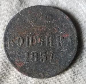

А я некоторые медяки, все же, чищу электролизом. Главное условие - монета должна быть живой. Первым делом смотрю состояние выпуклостей. Если они твердые и под ними сохранилась металлическая выпуклость, а не рыхлая зелень, то оживить ее возможно. Только сначала механически срезаю острые выступы (из идеально сохранившейся меди под твердыми темно-зелеными солями).
Далее - блок питания 12...24 вольт, один электрод - обыкновенный гвоздь, второй, соответственно, - монета.
В процессе электролиза постоянно слежу за состоянием монеты, периодически тру ее посудной жесткой губкой с "Фейри". На последнем этапе несколько раз меняю полярность.
https://mdrussia.ru/topic/20835-kak-ya-chischu-mednye-monety/page/13/#findComment-1038903

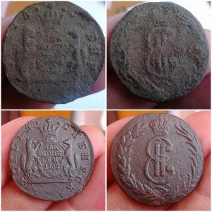

Два кокса вылечил за 30 минут.
