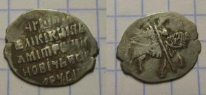

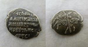

Чешую чищу и патинирую так:первое фото-как было, второе-после трилона-б. Третье-на 20-30 секунд покрываю раствором йода (не спиртовым, повидон-йод). Потом тщательно промываю и полирую мягкой тканью.
