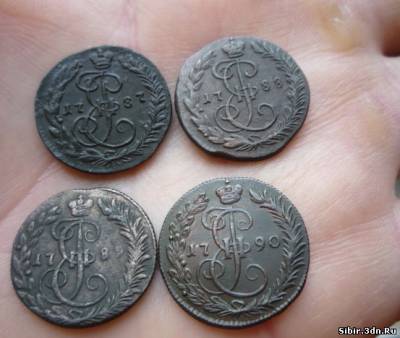

В этом выражение , увы но очень много истины. Рассказы и опыт других это только толчок к собственным изысканиям. Лично я варю монеты не один год- мне нравится , естественно не все подряд какие то сразу отправляю в мыло - их видно что оно им поможет, другие и не пытаюсь туда класть , ибо оно им будет по барабану. В общем все как и было сказано другими.На вскидку вот несколько фото вареных монет из альбома, .... Понимаю для лучшей полноты нужно бы было выставлять и их фото до варки... smile.gif Но уж простите такой ерундой не занимаюсь... Хотя где нибуть в моих отчетах они должны были мелькать ранее на "групповых снимках" biggrin.gif
