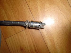

Всем доброго времени суток. По неосторожности своей,наступил на штекер ,и как следствие раздавил его. В великих просторах интернета не нашёл оного. Может кто из камрадов подскажет где купить,или может у кого есть в наличии. Приобрёл бы. Заранее благодарен.56b4e69919ce3_DSC01214().thumb.JPG.a4aa4

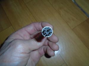

В торец фото можно?

56b4e91173cf6_DSC01216().thumb.JPG.5b671

@ROVIAN54 исходя из того, что вы создали тему, делаю вывод, что ремонтировать вы собрались самостоятельно. а значит есть малейший опыт общения с паяльником.
в таком случае рекомендую заменить обе чести соединителя (ответную тоже). ассортимент соединителей очень широк:
http://www.zavod-elecon.ru/catalog/tsilindricheskie_soediniteli/
http://www.uzes-iset.ru/cgi-bin/catalog/viewgroup.cgi?biggroup=1
а возможно и подберете аналог. но тут нужно знать характеристики штатного

@Боба Касторский Спасибо,ассортимент разъёмов впечатляет.Но вот беда-огорчение в том,что к фишеру ещё две катушки имеются.Дилемма,-или искать родной штекер,или покупать три пары сразу.
https://mdrussia.ru/topic/33247-shteker-na-shtatku-f-75/#findComment-574422
@ROVIAN54 нда... тогда сложнее. но всё же - попробуйте поискать среди наших изделий. они качественнее, поверьте. это оборонка (они в космос летают). но надо, повторюсь, знать диаметр корпуса, шаг резьбы, разбег и диаметр штырей

штекер весьма распрастраненый  . у меня например на паяльной станции такой .

Там ссылка на 12мм разъем.Не знаю как у Фишера,но на всех приборах применяются 16мм разъемы.У Фишера судя по всему такие-же.Вот этот точно на Асю подходит.http://ru.aliexpress.com/item/Free-shipping-16mm-GX16-5-pins-aviation-plug-aviation-socket-cable-joint-2pcs-lot/32469666057.html?spm=2114.03020208.3.293.cbCHqv&ws_ab_test=searchweb201556_9,searchweb201644_2_505_506_503_504_301_502_10001_10002_10016_10017_10010_10005_10011_10006_10012_10003_10004_10009_10007_10008,searchweb201560_5,searchweb1451318400_-1,searchweb1451318411_6452&btsid=0e2a96db-339c-4966-b7f8-81062b5eb312
