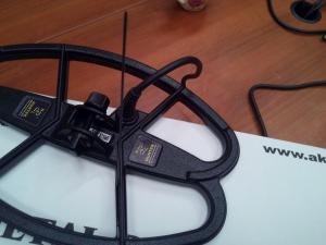

- далее попытавшись вставить штангу в катушку я обнаружил что ширина "ушей" катушки заужена и штанга не входит в уши катушки.
Замеры эл. штангельциркулем:
Ширина штанги металлодетектора = 20,32 мм
Внутренняя ширина "ушей" "родной" катушки от АКА 6" 14 КГц = 20,18 мм
Внутренняя ширина "ушей" катушки Nel Hunter = 19,23 мм
 - то есть ширина "ушей" катушки заужена на 1 миллиметр, что не позволяет штанге войди в гнездо.

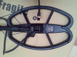

Так же обратил внимание что резиновые колечки под штангу то же заужены и поэтому их невозможно вставить в штангу - они вываливаются со свистом:
Внутренний диаметр на штанге детектора = 21,5 мм
Диаметр кольца от Nel Hunter = 19,4 мм
 - то есть кольцо уже гнезда на 2 миллиметра и соотвественно не держится в гнезде штанги.

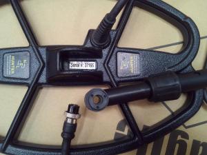

Как и раньше есть нарекания на защиту к катушке - очень большие зазоры между защитой и катушкой в местах ребер жесткости катушки, эта проблема с изначальна существует и уже много лет не исправляется:
(На фото я поставил в эту щель спицу диаметром 1,5 мм, ширина щели = 1,37 мм )
Size1.thumb.JPG.562f5cc723318b4934d013e2

А сейчас ломаю голову что же делать с креплением катушки к штанге - то ли купить еще одну штангу и стачивать ее под эту катушку, то ли протачивать уши у катушки (и терять гарантию) ...
