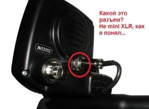

Прошу у вас помощи по маркировке этого загадочного разъема.... Купил себе mini XLR на 5 pin, но он оказался слишком большой. Значит, тут что то поменьше.
Тема Сигнум МФТ с апгрейдом. создана на форуме АКА.
Возможно что-то типа GX12-5, на Али)
В 26.06.2017 в 15:38, SovaX сказал:
Походу вы ясновидящий :) Кажется оно!!! Проверю точно, тогда отпишусь.
Проверил. Там действительно, стоит именно GX12-5P !!! Ура. Наконец то, что нужно... В итоге, нашел в Москве человека, у которого можно купить и эти и другие разъемы для Сига за не дорого и все есть в наличии. Не реклама, скорее желание помочь форумчанам.
