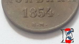

Доброго вечера, нашел у себя копейку 1854г, вензель Николая 1. С виду монетный двор-КМ, то есть Колпинская монета. Но Колпинский монетный двор не чеканил такую монету в 1854 году. В интернете ничего не нашел.
Хотелось бы услышать мнение экспертов.

с вензелем Николая I 1854 год только ЕМ может быть....да и КМ овских монет этого типа вроде небывает.

двор до этих лет не дожил

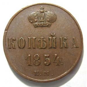

11443326.jpg  400x400.jpg?1465017637
Много таких попадается, ЕМ это

копейка 1854 ЕМ. а еще - мне видятся не одна а несколько монет на фото ТС

@giliki монета одна и та же, а вот фото сделаны не в один день и в разное время суток

А чего искать? Однозначно Екатеринбург.

@SCORPION6666  Это про Е.М.

Значит раскол штемпеля, нет монеты КМ...
https://mdrussia.ru/topic/37249-kopeyka-1854-km/#findComment-1115928
Возможно выкрошка. Знаю, что не могло быть таких, просто ищу информацию. Уж больно чётко просматривается КМ.

На Волмаровской явно видны буквы ЕМ.

Да, тоже вижу ЕМ.

А так засор или раскол штемпеля...
https://mdrussia.ru/topic/37249-kopeyka-1854-km/#findComment-1115965
Здравствуйте, недавно где-то такую уже обсуждали ( лень искать ) но вроде вывод один - не могло быть - ( помоемому двор КМ прекратил своё существование около 1830 года - но это нужно уточнить) а значит это ЕМ только коррозия или засоры штемпеля сделали своё дело.
Вот я немного порисовал если красные места забились а синие добавились ( выкрошка) то вполне похожа не КМ. Имхоimage.thumb.jpeg.35249216c4b22eea3976e685eb668498.jpeg

Сузунский монетный двор сгорел в 1847 г. А монеты с буквами КМ перестал чеканить в 1830 году.

Вряд ли. Такие браки на монетах того периода скорее в минус.

Увидел важное отличие  от ЕМ монет , это точка после 4 , у моей тоже как и у ТС  большое расстояние.
