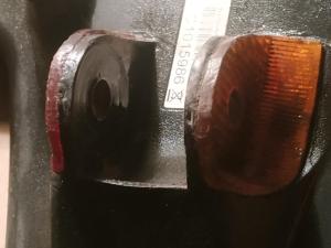

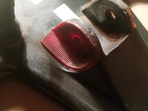

24.01.2023 в 18:15, CAHEK сказал:
@Серый68 вообщем заклеить трещину и снаружи усилить уши пластиком на тот же дихлоритан?
Я купил пластину с ушами и клеил на дихлорэтан, держалась 2 года. В том году отвалилась, на эпоксидку посадил.
https://mdrussia.ru/topic/39068-otchyoty-ot-sanka/page/27/#findComment-1680106
@Arvest ну спилить родные уши не хочу, пока попробую просто с боков укрепить, а с ломаются тогда куплю рем комплект и вклею)
https://mdrussia.ru/topic/39068-otchyoty-ot-sanka/page/27/#findComment-1680107
Да, так лучше будет..

@CAHEK @Серый68 у моей 705-бывший хозяин так сделал(из машинных фар,походу уголки)- хоть в хоккей играй)))
https://mdrussia.ru/topic/39068-otchyoty-ot-sanka/page/27/#findComment-1680178
@sigun во, спасибо. А то я хотел просто сбоку приклеить а можно та еще и снизу упор сделать.
https://mdrussia.ru/topic/39068-otchyoty-ot-sanka/page/27/#findComment-1680181
конечно ,углом цельным-крепче будет!
https://mdrussia.ru/topic/39068-otchyoty-ot-sanka/page/27/#findComment-1680182
24.01.2023 в 20:47, sigun сказал:
Нужно теперь найти то что подойдет под этот угол, покопаю интернет а могу и сам на станке изготовить, только вот материал будет отличаться, и придется клеить на какой нибудь клей или как сказал@Arvest посадить на эпоксидку или на поксипол
https://mdrussia.ru/topic/39068-otchyoty-ot-sanka/page/27/#findComment-1680183
24.01.2023 в 21:49, CAHEK сказал:
Уголок можно сделать из крышки старого советского телевизора. Хорошая, крепкая пластмасса.

Добрый день. Вексу свои 5 копеек. Лет 5 назад зимой шел из леса, поскользнулся и 2 уха отлетели вмомент на терке. Дома развел эпоксидку, нарезал дочкин бант полосками, обмакивал в эпоксидку и наклеивал в нахлест (типу уголком). Слоя 4 с каждой стороны. Засохла обточил, дырки просверлил и усе. Держится мертво. Да, бант синтетический был. Красный).

Хотя что, так покажу свой ремонт ушей на катушкеIMG_20230126_173335.thumb.jpg.b7aa7f99e92717f88e4c8fc496adee88.jpg
Вот и весь ремонт😂😂
