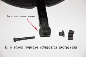

После пару выходов с прибором на катушке появилась выработка. Можно резиновую прокладку подобрать. Но я решил воспользоваться термоклеем.

Не знаю почему у Вас нет у меня уплотнительная резинка  стоит и еще одна в запасе.
4 минуты назад, Tourist52 сказал:
У меня тоже, и ни каких проблем не было.
32 минуты назад, Tourist52 сказал:
так с двух сторон резинки стоят?
Только с одной,с двух сторон не получится по инструкции.
4 часа назад, smartvse сказал:
у меня с двух
5 минут назад, андред сказал:
у меня с двух
Должна с одной стоять, две можно всунуть, но по инструкции одна, меня даже менеджер предупредил,когда покупал прибор.
Только что, stepnoi сказал:
    Чем аргументировано? Чисто из любопытства,смысла не вижу,должна же быть какая то логика,а её нет.
15 минут назад, stepnoi сказал:
когда покупал МД, он в разобранном виде был, приложены в пакетике 4 резинки и два болта с гайками, две резинки с болтом поставил на катушку со штангой, и две резинки с болтом про запас лежат, даже не знал что надо 1 резинку ставить
51 минуту назад, Песенник сказал:
Аргументировано тем, что с одной стороны ставиться резинка она работает как демпфер для установки положения катушки, если поставить и с другой стороны, тогда не войдёт направляющая, у заводских резинок диаметр только под болт, а у направляющей толще диаметр, и направляящая упрётся в резинку.
Да ещё, вот вставили резинку потом всунули в катушку, потом просовываете болт, потом вставляете направляющею в пазы, и гайкой подтянули, и ещё досмотрел, направляющая упирается в штангу через ухо катушки, получается что демпфер на одном ухе катушки прижат, то есть в резинку.
Изменено пользователем stepnoi
Вот по моему две резинки вставлены у меня в штангу.Помню что с хорошим натягом в проушины катуши штанга входила!Люфта там точно,нет!
Я когда собирал прибор после покупки, вставил 2 резинки и пытался всунуть в проушины не получилось уши можно сломать,решил посмотреть в инструкцию там все дохотчево напаписано.
