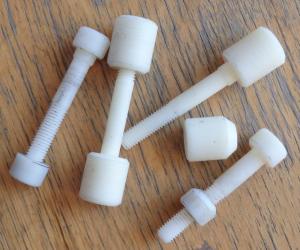

 В теме " Кто чем может помочь: профессии, умения, навыки " у САНЕК попросил изготовить болты на катушку по моим размерам,вот что получилось:P1233474.JPG. Многие задаются вопросом где найти или недовольны существующим,думаю не откажет,если обратитесь,я вообще ему предлагаю сделать свою тему в "куплю-продам". прошу считать данную тему рекламой.

Делал сам болты с гайкой из фторопласта для Ф44. Нормально отходил всю весну и два месяца лета с одним своих комплектов крепежа, потом продал один комплект с МД, второй с одной из катушек, до сих пор жалоб не поступало. Материал потрясающий и всё он отлично держит.
