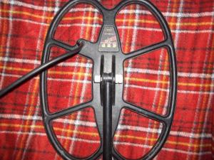

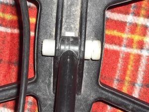

От унитаза одно достоинство, дешевые.
Вот даже в полях не были.
12745201m.jpg.  12730865m.jpg.
https://mdrussia.ru/topic/45843-bolty-na-katushku/page/2/#findComment-706476
и как вы их ломаете?
я не сильно затягиваю, главное думаю, что бы резинки нормальные были.

заказал болты и гайки полипропиленовые на али 20шт болтов 160р и 20шт гаек 120р, хватит на очень долго
