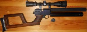

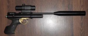

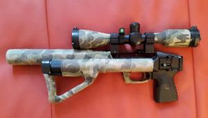

Выложу фото своих РСР-шек. Сейчас они уже у других хозяев, так жалко иногда...

Выложу заново:
https://mdrussia.ru/topic/5057-pnevmatika/page/5/#findComment-573300
Все три РСР-ки собирал сам. Первые две (1-4фото) на базе Crosman 1377 в калибре 5.5, третья ружбайка (5-е фото) на базе ИЖ60 в калибре 4.5. Резервуары мастера Kruger. Дерево тоже сам. По характеристикам:
1-е ствол 35см, могло до 300м/с пулей 1,18 грамма, но настроено было на 240, взвод биатлонный.
2-е редукторное, пулей 1,18 могло 275 м/с, гравировку придумывали сами, делали на станке ЧПУ.
3-е могло до 300 пулей 1,05 грамма, но настроено было на 275м/с пулей 0,87, взвод биатлонный.
Все кучные, стрелял по бумаге, чтоб по неподвижным мишеням навык не терять, по утке, ондатре.
Если какие-то вопросы по РСР (или ППП, СО2, МК) будут - пишите, чем смогу - помогу.

3 часа назад, Frost1978 сказал:
так что, она тоже с накачкой? и не узнать, все на высшем классе получилось, золотые руки!
интерес процесс и стадии изготовления, если не секрет конечно

Спасибо за Добрые Слова:) Люблю собирать такие вещи сам. Не столько стрелять интересно, сколько собрать и настроить.
Да, на базе ИЖ60 (те, что с металлической ствольной коробкой) получаются, пожалуй, самые удачные РСР-шки, причем не только в калибре 4.5. Там реально достичь хорошей энергетики в 5.5 и 6.35. Требуется только замена стволика, ударной группы и расточка проходных отверстий в резервуаре. И чтобы резервуар был определенного производителя. Дело в том, что под ИЖ60 киты для перевода в РСР (резервуар, ударная группа) производят несколько мастеров, но у ИЖ60 есть особенность: труба, по которой ходит ударник и куда вставлен резервуар, имеет отклонение относительно стволика на 5 градусов. И брать желательно те киты, в которых это отклонение учтено. Ну и чтобы резервуары были опрессованы (т.е. проверены высоким давлением перед продажей), а то 300 атмосфер всё-таки. По-этому у меня все резервуары только производства Мастера Kruger.
А стадии изготовления такие:
- решаем, в каком калибре и на базе какого девайса (ИЖ60 или Crosman 1377 - именно под эти две модели производятся готовые киты) у нас будет винтовка или пистолет
- ищем донора (ИЖ60 или Crosman 1377). В случае с ИЖ60 при покупке донора, если он в полном комплекте, то по минимуму у нас для ружбайки есть всё. С Кросманом сложнее: там короткий стволик, трубу ударника нужно обрезать, но найти его проще. Если 4.5, то как правило, стволики оставляем штатные; если калибр больше - стволики докупаем.
- заказываем РСР-кит или покупаем его на вторичке
- покупаем насос, магазины, пули, оптику
- собираем, настраиваем, вырезаем (или покупаем) дерево.
Тот девайс, что на фото выше: у него монолитная коробка. Изготавливалась на заказ. Задумка на счет монолитной коробки очень интересная: девайс на базе этой коробки обещал быть "прорывом", но мастер (был такой dabl) всё обосрал испортил. Мне достался еще не самый худший экземпляр: там всего лишь пришлось полностью переделывать (придумывать заново) рычаг биатлонного взвода, менять ударник, переделывать УСМ и еще что-то ваять, а людям приходили коробки, у которых резервуар и стволик находились не в одной плоскости. В общем, кинули всех с этими коробками, набрав деньги на другой проект из той же оперы. Ну да ладно, Бог им судья...
В итоге, когда девайс заставил-таки работать, как надо, прошло почти пол года и меня это на столько опустошило, что  решил его продать и с РСР завязать полностью. Продал, а зимой 2014/15 по случаю выменял ИЖ60, на его базе в итоге построил очередную РСР. Собрал, что задумывал, пострелял по мишенькам и сорокам в огороде, но на охоту ходить с РСР, имея гладкоствол, как-то уже не то. В итоге осенью решил, что в оружейном сейфе слишком много девайсов. Да и на дачу каждый раз возить гладкоствол, патроны, РСР и насос поднадоело. Продал, теперь, вижу фото нового хозяина с этим ИЖиком, прям, всё переворачивается внутри...

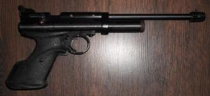

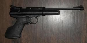

Сколько раз покупал себе СО2, ППП и РСР игрушки, возился с ними (в основном улучшайзинг или сборка конструкторов) и продавал, т.к. хобби это дорогое, требует времени и ухода за девайсами. Каждый раз думал "всё, хватит, завязал". Но нет, свербеж продолжается. Всю весну-лето-осень сдерживал себя от покупки чего-нибудь пневматического, но в итоге прикупил по случаю СО2-девайс Crosman 2240 в калибре 5,5.
Вообще, девайс это не частый, в магазинах его не купить, но можно взять с рук новый (серая поставка) или Б/У. В моем случае выбирать было особо не из чего, в продажу попал только один 2240 Б/У, с кучей не нужных наворотов и за 10.000р. Девайс был разобран, отдефектован, слегка отрихтован, и собран. Оставшиеся лишние запчасти (т.е. навороты) были проданы за 3.500р итого получил 2240 с удлиненным стволиком (+1.500~2.000р) и металлической коробкой (+1.500р) за 6.500р.
Хрона пока нет (заказан и едет ко мне), потому скорости померить нечем, но должно быть в районе 140 м/с пулей 1,03 грамма.
На первом фото то, что было:

На этом фото то, что стало:

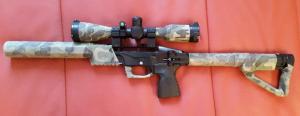

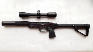

Купил себе новую винтовку, Леший в калибре 6.35.  Компактная, на копе всегда будет со мной. В сложенном состоянии 49 см.

@sanda Красавица-винтовка!  Но насколько оправдано таскать её на коп - вот вопрос...)
https://mdrussia.ru/topic/5057-pnevmatika/page/5/#findComment-690313

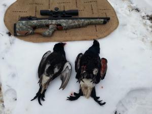

@giliki Винтовка очень хороша! Помимо копа активно занимаемся охотой. С пневматики берем бобра, тетерева, куропатку, утку, зайца, не забываем ворон:D
Весной в апреле, мае ждем гусей.

@sanda С таким калибром не то,что на охоту,оборону держать можно. :) Если умеючи.  А где такие производят?

@сашок71  согласен калибр уже серьезный, охотничий. Производство Эдган, наша русская винтовка.

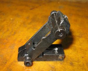

Спасибо.Скажите,а чем стопорится целик на ластхвосте?(на железной) У меня он не очень туго сидит,может сделать "гужон"?

На пластиковой целик пластиковый,на обычном штифте сидит,потому то видно и косой у меня он.
 А на железной старой сажается на ластохвост(как прицел). Там все металл,примерно 30 мм можно регулировать целик продольно. Вообще сидит он  плотно,но сдвинуть можно придавив пальцем. Стопорных винтов никаких нет.  Сам не могу скинуть фотку еще.
https://mdrussia.ru/topic/5057-pnevmatika/page/5/#findComment-691275
@сашок71 , чего-то я не проснулся еще: у металлического целика стопорный винт находится с верхнего торца. Для того, чтобы к нему добраться - надо снять винт вертикальной поправки и откинуть подвижную часть целика вверх. На базе, где ластохвост - будет виден винт (или два - уже не помню). Винт вкручиваем и база целика поднимается вверх.
https://mdrussia.ru/topic/5057-pnevmatika/page/5/#findComment-691287
3 минуты назад, Frost1978 сказал:
Спасибо. Да,все таки вы правы, возможностей по регулировке в железной больше. Сейчас удешевляют их, качество хуже.

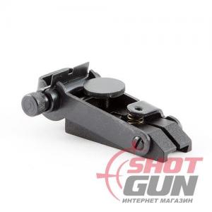

Купил мушку, которая должна стоять на моём пистолете. Также её используют на Crosman 2300 с целиком, который сейчас установлен на моём вместо пластикового. Целик улетный: сталь, с клипами поправок на винтаж и никаких люфтов.
