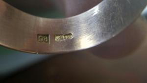

Почему клеймо желтое?
Почему на трещине цвет кольца отличается? Почему произошло отслоение верхнего слоя?

Это колечко не раз по ломбардам шастало...де нашли если не секрет? В песке, в земле, у себя на подоконнике?
В земле.под слоем дерна.тоесть потеряно не вчера.
Приветствую! Нормальное золото, на мой взгляд. Пытались запаять непрофессионально. Припой растекся во все стороны, а в шов и не попал, сфуговано было плохо. Вот и пятна эти припоя какого-то левого.
Ладно до пустим.а клеймо?( желтое и звезды не видно?)
Это скорее всего не припой. Это ожог от кислоты, которую применяют при  проверке. На одном из фото виден ещё и запил. ТС, не в обиду, но вариант "на подоконнике" здесь больше подходит..и знаете почему? Нет остатков грунта ни в разломе ни в пробе-именнике, а они должны там быть.:)

18 минут назад, Андрей215 сказал:
Какой звезды? там ленинградская альфа и мужик с молотком, до 1957 года.

Спасибо!.а про цвет клейма??
Пот, жир, грязь, мазь...

Спасибо большое вазген. По пайке я согласен.а вот по отличию цветовой гаммы самого кольца и цвета пробы есть сомнения?просто дома есть 583проба но там все по другому.(ни когда с таким не сталкивался)
Это обычное дело, отличие цвета в именике и пробе, от цвета самого кольца. Объяснить можно тем, что при полировке поверхности как снаружи так и внутри кольца, невозможно отполировать поверхности которые в штампах, маленькие они очень.
цвет в штампе - натуральный цвет, все что касалось кожи и других вещей имеет отличный цвет (может мазью мазали, может еще какое воздействие подвергалось кольцо, жиро-пот с рук), вот потому и отличаются цвета самого кольца и области пробы...
