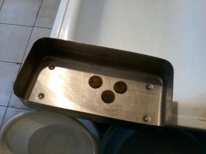

доброго дня,закинул в хозмыло медь,лежит примерно неделю,раствор как крем,медь вся покрылась зеленью,это так надо или что то пошло не так?
https://mdrussia.ru/topic/57268-chistka-medi/#findComment-831771
Теперь надо достать , почистить щеткой и закинуть обратно
https://mdrussia.ru/topic/57268-chistka-medi/#findComment-831861
П.с. крышкой закрывать надо , что бы вода из раствора не испарялась
https://mdrussia.ru/topic/57268-chistka-medi/#findComment-831862
Так должно быть через неделю , если не чищены были монеты...

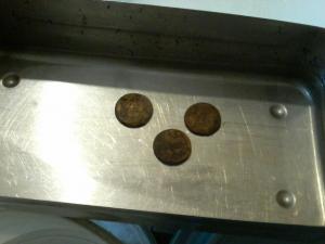

Эти почти готовы . После нанесения патины. Завтра в альбом пойдут
https://mdrussia.ru/topic/57268-chistka-medi/#findComment-831947
https://mdrussia.ru/topic/57268-chistka-medi/#findComment-831952
Эти ща , чистить буду
https://mdrussia.ru/topic/57268-chistka-medi/#findComment-831958
В 27.09.2017 в 20:03, Дмитрий Р сказал:
Напряг свой глазомер как смог, но патины не увидел. Такое чувство, что только из земли:D
