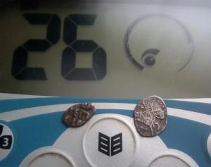

8 минут назад, емеля64 сказал:
чешую заныкал,найти не могу. а копейка то же плюс два
Жаль, что у Вас 7,5 а не 18,75, для чистоты эксперимента было бы полезно.
А так, катушки Nel мне самому очень нравятся.

18 минут назад, CJIECAPb сказал:
И на копейку? 18,75 он больше на мелочь заточен и на драгмет.
Нашёл чешую, на маленькую 9 на большую 12. И копейку перепроверил 16см.

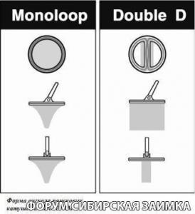

Уважаемые коллеги, можно спрошу здесь, пока не потерял мысль. Я как начинающий , думал что снайперкой называют ту катушку которая бьет конусным пучком, то есть Моно, которая может на мусоре выхватить монету рядом с гвоздем и показать два разных сигнала . Что нас заставит остановиться и перепроверять это место с разных сторон, а затем уже решить стоит посмотреть что там лежит. А ДД катушки сканируют горизонтальным пучком, как лезвие ножа, и тут уж когда монета рядом с железякой лежит можно уповать только на дискриминацию ( разделение целей) твоего прибора, в какую сторону он закинет этот хабор, в цвет или железо. А везде все обсуждения сводятся к размерам катушки, чем она меньше, тем она чётче ищет цели. А тут все зависит от пучка, наверное. Подскажите, правильно ли я рассуждаю или нет. Ведь снайперку покупают восновном для мусорных мест. Где смысл разделить близко лежащие цели, а не увеличить глубину поиска, которое может дать только большая ДД катушка-руль. А то в голове такая каша. А вобщето прихожу к таким выводам если дискрим в приборе не очень, то хоть моно, хоть руль, хоть снайпер все равно может закинуть в железо и мы спокойно пойдём дальше мимо Сестрорецкого рубля, лежащего в чугунке. Извините если что не так назвал, я только учусь. Хотелось бы послушать мнения бывалых с технической точки зрения, чтобы целенаправленно подойти к выбору доп катушек, все-таки они не дешовые. Ещё раз тысячу извинений. С уважениями всем.
Изменено пользователем ЛисБ
Добавил фото для наглядности

20 минут назад, ЛисБ сказал:
День добрый.
Вы отчасти правы и некоторые любят на мусорку ходить с Моно или с Концентрической катушкой именно по соображениям конусности луча, но при этом это просто катушки.
Снайперки- это семейство катушек отличающееся малыми размерами, они могут быть как Моно, так и DD.
К вопросу о дискриме и Екатерининском пятаке- нет никакой гарантии, что с теркой Вы его поднимете т.к. если он будет очень близко к катушке, то его однозначно закинет в чернину.

30 минут назад, ЛисБ сказал:
Эта картинка с реальностью имеет весьма мало общего. :D Если бы поле распространялось так, как нарисовано - то при проведении монетой НАД катушкой (или сбоку), вы бы ничего не услышали (ведь по рисунку - поля то сверху нет (и сбоку нет, да?)). Реально - поле вокруг катушки образует этакий шарик сплюснутый, похожий на мандарин или на "магнитное поле планеты Земля (как его рисуют в учебниках). При этом сила (уровень поля) НАД и ПОД катушкой - абсолютно одинаковы, а с боков - меньше.
PS. Не пытайтесь заставить меня нарисовать реальную форму поля или объяснить как оно выглядит.  Я не художник.
Изменено пользователем mehannik
