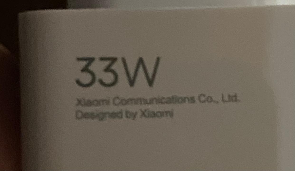

Камрады приветствую!
есть новая зарядка от смартфона сяоми, на 33V, такой вопрос, можно ли ей заряжать 600й, не навредит ли это аккумулятору?

26.12.2024 в 19:50, Vitalys744 сказал:
Наверное на 3,3? на 33 быть не может.
А вообще я какими только не заряжал! От Сяоми, от HTC, от Самсунга, от Хуавея.. И никаких проблем.
Изменено пользователем kanopus

26.12.2024 в 20:26, kanopus сказал:
Гарик, вот. Я не верно написал ватты)) До этого заряжал так же сяомишной но не такой мощной
Изменено пользователем Vitalys744
https://mdrussia.ru/topic/58585-metalloiskatel-minelab-equinox-600-800-otzyvy-forum-obsuzhdenie/page/183/#findComment-1895074
Заряжай, никаких проблем не будут.
33 ватта это просто максимальная мощность, которую можно нагрузить на этот блок питания. Всё остальное — стандартное.

26.12.2024 в 20:58, kanopus сказал:
Вот что на ней написано

26.12.2024 в 21:20, Vitalys744 сказал:
Ну всё верно. Мощность до 33 ватт, ток до 3х ампер. 👍

На аккуме стоит платка, она не даст пропустить через себя больше, любая зарядка пойдёт
