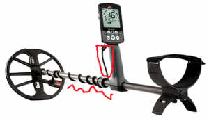

@Вован06 он не будет стоить 40000, первые предзаказы - 57000.
меня напрягает "шнуромотка", и не продуманное соединение с блоком. парни, очевидно, особо не напрягались. а это наводит на нехорошие мысли.
нет тут "прорыва" никакого, маркетинг. помахали по воздуху, раструбили в среде доверчивых копарей, надеющихся, что чудо вот-вот, уже где-то близко .
Мне кажется, что такие "фокусы" со скоростью обработки целей можно и е-траком продемонстрировать, только старик более продуманно выполнен.
Здесь всё та же намотка, что и на аське, принцип регулировки штанги тот же.
Изменено пользователем giliki

3 часа назад, giliki сказал:
Меня кабель и намотка не смущают (у Тракоподобных сделано удобнее, но как показывает эксплуатация - менее надёжно), но вот ввод в блок, мне категорически не нравится. Слишком большой перегиб получается и слишком большая вероятность выломать этот разъём вместе с частью корпуса. У Тёрки выход каьеля вообще прямой из корпуса, но с учётом изогнутой штанги - это не критично, здесь - это проблема, т.к. скорее всего штеккер будет меньшего размера (типа как у 3030), а значит более хилым.
Вангую проблемы с переломом кабеля на выходе из резинки штеккера,  трещины возле разъёма и выламывания разъёма в блоке.
https://mdrussia.ru/topic/58585-metalloiskatel-minelab-equinox-600-800-otzyvy-forum-obsuzhdenie/page/8/#findComment-855678
12 минуты назад, mehannik сказал:
Согласен , не удачно сделан разьем, за сучок зацепился пару раз и вырвал с корнем. ( у 3030 хоть внутри корпуса вся эта байда)
