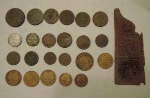

Здравствуйте. Вот и я стал обладателем такого прибора, взял с блоком, без наушников, катушка девятка, перешёл с Х-Терра 705, (ходил с ней 5 сезонов) первое, что сразу чувствуешь после тёрки, это его лёгкость, вчера отмахал день,:D  усталости руки никакой. С настройками пока не заморачивался, прибор не простой, и поэтому буду не спеша всё изучать, ходил на заводских настройках, своих пока не сделано, всё ещё впереди.Результат на фото, не пусто и не густо, работал в основном на 1-ой заводской, ходил, где больше мусора, то есть где были дома, сейчас давно пашется. В процессе поиска начал возникать вопрос, по поводу подзаряда катушки, и блока, поэтому задам ворос здесь тем, кто с Деусом на ты:) какое автономное зарядное устройство для катушки и блока лучше приобрести, если например уехал кудат-то на неделю, то без проблем подзарядить блок, и катушку.

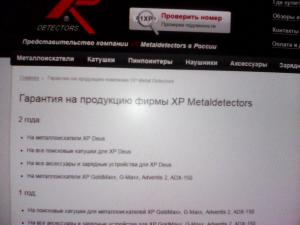

Пардон за много буковок, но во-первых накипело, во-вторых кратко написать не получится.
У меня продолжается эпопея с ремонтом оглавия наушников WS4 по гарантии. В магазин, продавший МД, обратился 11.10.2016. Ситуацию с дефектом объяснил (нет звука в одном из динамиков наушников), их гарантийный талон предоставил. В замен, правда, почему-то только по моему настоянию мне выдали бумажку от руки, что приняли в ремонт, когда и кто (джентльмены должны верить на слово друг другу). Сказали: звонить 14.10.2016. Позвонил - сказали, что забыли позвонить и узнать у мастера, что с наушниками и попросили позвонить 17.10.2016. Позвонил и тут мне говорят "а у Вас не гарантия. Дело не в блоке наушников" (как-будто это при сдаче было не понятно...). "А т.к. дело не в блоке, то ремонт только за деньги, потому что на оглавие гарантии производитель не дает и у Вас поврежден провод и это тоже под гарантию не попадает" (правда, почему-то оглавие упорно называли "амброшюры").
"Ладно", говорю, "давайте бумагу с указанием причины отказа в гарантии". "Мы такие бумаги не выдаем". Т.е. это не гарантия, но подтвердить это письменно мы не можем. Класс...
Надо сказать, что я семь лет отработал администратором одного московского СЦ по ремонту ноутов и прочей жбони и более или менее в курсе, как разруливать такие ситуации. Вплоть до суда. Что кому можно и нельзя, а также как и что писать.
Объяснил им, что напишу сначала им претензию, потом в РосПотребНадзор, потом будет суд. Знаю, что оглавие стоит примерно 1.500р, но тут дело принципа: если продавец дает гарантию, то изволь исполнять свои обязательства.
И тут начались интересные вещи: "хорошо, мы отправим в ремонт", правда, сначала грозились отослать уши во Францию, но для покупателя чем дальше отошлет магазин или СЦ товар для ремонта - тем лучше, т.к. у нас в России-Матушке есть понятие максимального срока ремонта и составляет этот срок 45 дней. А потом извольте вернуть деньги или выдать новое оборудование - по усмотрению покупателя. Об этом им тоже сказал и чудо: во Францию решили-таки не отсылать.
В итоге договорился приехать 18.10.2016, забрать блок от ушей, он же им для ремонта не нужен, а у меня как-то опасения стали закрадываться, как бы они что-нибудь в нем не подменили, батарею там или плату.
Приехал, забрал, сверил серийник, законнектил с катушкой - работает. И перед уходом всё-таки поинтересовался, как быть дальше в нашей ситуации? Меня заверили, что в самое ближайшее время заменят провод и показали моё оглавие с отпаянным проводом. У них провод закончился, будут отправлять в какую-то другую мастерскую. Получается, всё это время мои наушники лежали у них в магазине. Нормально так.
Отдал им под подпись две бумаги (во вложении). Почитаете, если интересно. Кому нужно будет прислать в Word-овском файле - пишите в ЛС адрес почты - вышлю. И еще одну бумагу пока для ознакомления, это жалоба в РосПотребНадзор, если с ремонтом что-то пойдет не так, то магазин получит головняк в виде этой жалобы. Кроме того, у меня остались знакомые в РоспотребНадзоре района, где я работал в СЦ, думаю, с ними можно поговорить, чтобы они позвонили коллегам и объяснили ситуацию в правильном свете.
Теперь буду звонить через три дня, узнаю, не готово ли оглавие. Если не готово, пусть предоставляют подмену или письменный отказ её выдать и пусть указывают причину. К слову, магазин обязан её предоставить. Оно мне, конечно, не надо: мне сейчас немного не до того из-за собаки, но подмену возьму.
И еще: перед тем, как что-либо нести в ремонт (по гарантии или за деньги) не поленитесь сделать как можно больше фото, чтобы потом Вам никто не сказал: "у Вас имело место нарушение гарантии, оборван провод, матрица разбита" и т.д. и т.п. Перестрахуйтесь и в случае чего доказать свою правоту будет легче, имея фотографии;)
P.S. Если Уважаемые Администраторы позволят - выложу название и адрес магазина. Считаю, что страна должна знать своих героев и если продавец так относится к гарантийным обязательствам, которые сам же и предоставляет, то дело с ним, наверное, лучше не иметь.
Изменено пользователем Frost1978
