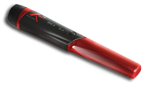

Пинпоинтер XP MI-6 от XP Metal Detectors
Что имеем:
  • Работает на литио-полимерном аккумуляторе;
  • Погружение под воду на глубину до 6 метров (20 футов);
  • Подключение по радиоканалу к блоку управления XP DEUS;
  • Звуковой сигнал будет передаваться на блок управления и в наушники;
  • Переход в спящий режим при длительном не использовании и «горячий старт» при необходимости;
  • Автоматическое переключение блока управления при не использовании пинпоинтреа;
  • Длительное время автономной работы до 90 часов;
  • Режим удаленного поиска пинпоинтреа в случае утери. Обещают, что пинпоинтре можно будет найти даже через две недели после утери!
  • Настройка и отображение расширенных функций на экране блока управления прибора;
  • 50 уровней чувствительности!
  • Выбор режима звучания (звук либо зуммер);
  • Несколько вариантов Аудио Tone;
  • Дистанция до объекта;
Вообщем, еще наворот цела куча, даже страшно предположить, какая цена будет у него. Да и кстати, пинпоинтре сразу идет в комплектации с чехлом и ремнем «антипотеряйкой», надеюсь все будет продаваться вместе, а не так как делают некоторые не сознательные продаваны, раз укомплектовывая товар и продавая все по отдельности, варя бабки на этом.
Если использовать пинпоинтер по старинке и без блока управления (для Лайт версии прибора), то пинпоинтер XP MI-6 будет тоже будет работать и имееть динамик, вибро, фонарик, 6 программ, 3 уровня чувствительности, 2 аудио мода.
