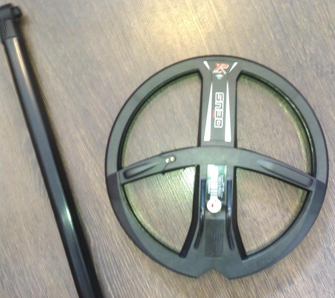

Не удалось уложиться по времени с обменом моей 11" на 9". В одном варианте человеку нужно сначала блондинку взять, перед этим продав уши, т.е. обмен откладывался на пару недель, а сами знаете, как сейчас трава растет. Второй вариант - 9"-ка с замененным абк, причем, менял даже не нынешний хозяин, а кто-то и когда-то до него, кроме того, даже фото так и увидел, как  там катушку вскрыли. А то в инете попадаются такие Франкенштейны после замены акб, что в руки брать страшно.
В итоге взял новую черную 9". Пусть хоть одна катуха новая будет. В комплекте были только: защита, штанга и болт с гайкой. Прищепки почему-то не было, а подумал о ней уже после. Вроде, в магазинах она не вместе с катушками идет?
https://mdrussia.ru/topic/6278-metalloiskatel-xp-deus-otzyvy-forum-obsuzhdenie/page/66/#findComment-780828
8 часов назад, Frost1978 сказал:
Брал 11 дюймовую катушку, с ней только штанга и вроде два болта с гайками и резинками и все.

Прошелся с катушкой 11х13" по месту, где находил ранее несколько чешуек. В надежде, что 11" глубины не хватило и будут еще находки. Увы. Но рука с эллипса отваливается:lol: Место там пропылесошено, однако попадались цветные сигналы, которые можно было бы копнуть, но на блоке включил режим вектрографа и стало ясно, что большая часть "цветных" сигналов на самом деле железки. Причем, некоторые такие сигналы, если перейти на обычный экран, на подкове также были цветными. Вектрограф вообще интересная штука. Не знаю, как он себя поведет на мусорке, но на обычном поле с малом количеством мусора - вещь незаменимая в плане определения железа, маскирующегося под цвет. Единственное, пробки и проволоку показывает примерно также, как и монеты.
