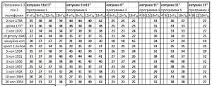

Обещал - выкладываю:D
Тестирование проводил для себя и не коцанные талончики за отмазку не канают тапки не принимаю. Катушку 11" тестил в последнюю очередь и не на всех частотах, т.к. предварительно выяснил интересующие меня "разницы в глубинах" и оптимальные для замера по воздуху частоты. А как оно в земле будет с разными частотами - надо тестить в земле. Но,чтобы более или менее представлять глубину обнаружения объекта в земле, надо от "глубины" по воздуху отнять минимум 5 см. И то это будет результат с погрешностью, т.к. распашка после боронения и целина, которую лет 30 никто не трогал + корни травы сильно понижают глубину обнаружения.

В 04.07.2017 в 13:36, Frost1978 сказал:
Извините, но при всём уважении по воздуху тест не даёт даже примерных данных... в грунте глубина может и вырасти или уменьшиться в три раза... хотя объём проделанной работы впечатляет!

@Mukur , в земле глубина больше, чем по воздуху точно не будет. Меньше может - больше нет.
Примерное, именно примерное представление о глубине обнаружения целей тест по воздуху дает. Особенно, когда надо разные приборы или разные катушки сравнить между собой.  Но повторяю, это сравнение делал чисто для себя. Что мне было нужно выяснить - выяснил.

@Frost1978 а откуда такая уверенность что не может быть грунт с более чем воздух токопроводимостью? и никакого "примерного" представления о глубине этот тест не даёт. всё что можно из него вынести это мощности катушек и всё, т.е. если прирост у одной катушки есть, то он скорее всего и в земле будет, но не в сантиметрах а надо пересчитать в процентах именно для этого грунта
